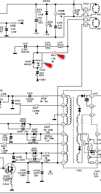

От грозового разряда, помимо всего прочего, выгорели два резистора в строчной развёртке, вернее в коррекции на ОС. - R450 и R600. От них остались одни ножки. Всё восстановил, кроме этих двух резисторов. Не знаю номиналов. Поиск подходящей схемы успехом не увенчался. Данный узел собран не так. Может у кого под рукой такой тв. и подскажет номиналы R450 и R600. Клиент просит побыстрее, а то сидит без тв.

есть похожая схема, R450 таки в цепи коррекции строч.отклонялки шунтирует L408 L407 (?)
1К 1Ватт
R600 щас найду..
а этот к чему цепляется ???
ДОБАВЛЕНО 11/10/2009 12:18
если это ножки от 3-х ваттника торчат ???одним концом на +В, другим на R450 и емкость 330 нан, то его номинал 560 ом 3 ватта

Как видно на плате +B с второй ножки ТДКС и на другую сторону ОС-ки.( 1-я с коллектора стр. транз-ра.)
ДОБАВЛЕНО 11/10/2009 14:19
Ноги-стойки от него.
ДОБАВЛЕНО 11/10/2009 14:24
По размерам R450 похоже тоже был когда то 3-х ваттником.
Завтра утречком поставлю. Большое спасибо!

посмотри, к чему цепляются выводы сгоревшего резистора.
по картинке : левый вывод на +В,
правый,через перемычку на выпаянный резистор Rxxx, на Сххх и на Lххх
560ом на 3 ватта
Borek писал:
нет, на 3-х ваттник не тянет, именно 1 ватт

Borek, вот вырезка из TCL, только нет диода с конденсатором, думаю порядок номиналов такой же.

Сообщение #7 От 11/10/2009 13:49 цитата
эта будет поточнее...

Утром всё просмотрю. ОС-ку отодвигал, похожа на целую. А на плате просто намазано цветным лаком, поэтому кажется, что там дефект. В розетку пока не включал. Прицеплю R-ры, посмотрим на его поведение. Потом отпишусь. А последняя схемка как раз!
