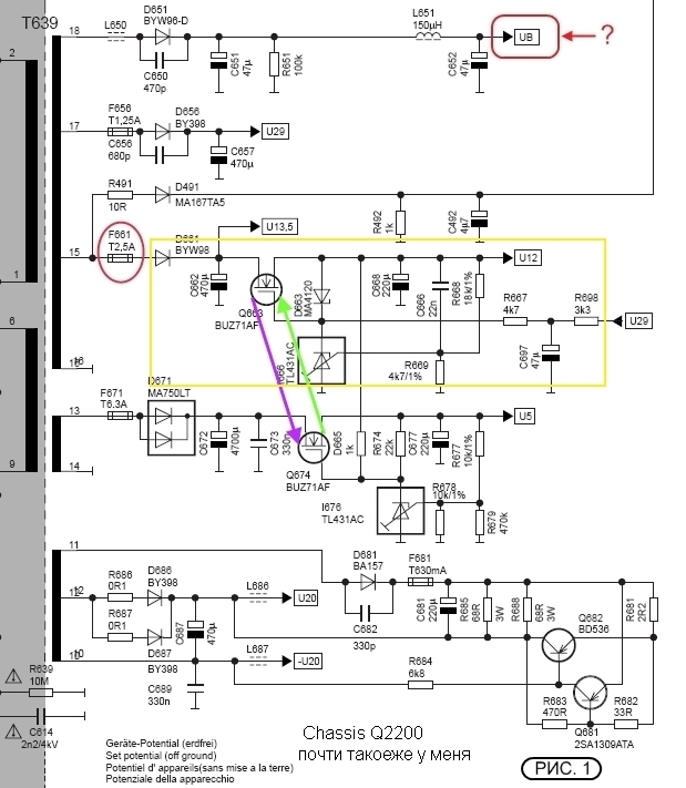

S-Chub70, в разрыв строчного питания ставь лампу 150-200W. И смотри где просадка: в строке или блок питания не тянет.
ANATOL59
Сообщение #28 От 15/01/2010 09:28 цитата
Скорее всего вылетела коррекция. Смотри L165 позиция 1594. Шасси похоже Q2000 или Q2100. L165 меняется на TDA2030.

S-Chub70
Сообщения: 212
Сообщение #31 От 16/01/2010 13:14 цитата
agent007 писал:
у меня такой блок валяется от Панаса точно.
сгорел вот этот диод D536 стояла вот эта гадость, поставил BY228
а HOT то хоть целый???
целый.
мастер-ломастер писал:
S-Chub70, а как же НОТ крепится , что- то ни болтов ни скрепок не видно
там скоба я ее когда фоткал не поставил.
S-Chub70
Сообщения: 212
Сообщение #32 От 16/01/2010 21:13 цитата
Началось все с того,что при включении в динамиках слышатся хлопки и мигает красный светодиод в такт хлопкам, сгорел диод рис D536 рис. 2. Стояла вот эта гадость, поставил BY228, включил тв- не запускается, щелкает реле, загорается зел светодиод горит 1.5сек. в этот момент слышно только слабое шипение из динамиков, высокого нет, зел тухнет, загорается красный и так клацает само по себе, включится-выкл.вкл.-выкл.Во время вкл.(когда горит зел.светодиод) напр.UB 160v , а какое должно быть?Нашел еще неисправность-- горит предохранительF661 по 12v.Поменял местами (рис.1)
Q663 и Q674 рис.2, все равно горит F661.Все,что обведено желтым,Я
проверил,правда не выпаивая и стрелочным тестером 43101.Ну,что
имеем.Я вот думаю,может это,что-то с нагрузкой по U12 или U13.5...?Кто, что думает?

Loewe Q2100

Сообщение #38 От 20/01/2010 23:33 цитата
S-Chub70 писал:
а чо думать,цешку в руки,и меряй где кз. улыбка
