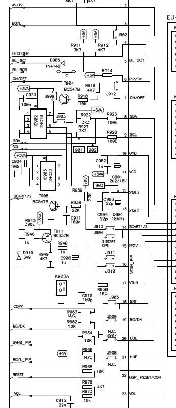

пульта родного нет - и РС-5 тоже нет - да а графика судя по процу (47-49 нога) должна быть.
(а с антенной?) без разници!
и вот это плечё схемы с моим шасси - ваще не совпадает - ещё кое где (с этой схемой - я уже заблудился сумашествие )
и ваще - откуда здесь две микрухи памяти - да ещё на16 и 32- какова хрена в ней хранить сумашествие
у меня одна и то хрен поймёш какая - сверху наклейка а на ней 442 снизу 335 - и всё(наверное версия прошивки)

makeym, если стрелял кин , то проверь цепь ОТЛ.
makeym
Сообщения: 9737
makeym
Сообщение #13 От 19/06/2010 17:03 цитата
мастер-ломастер, вот и сижу проверяю и до 22 ноги дойти не могу заблудился - на схеме одно у меня другое. недовольство, огорчение

нашёл резюк в обрыве на 22 ноге проца 150ом(на этой схеме R162-100ом) у меня R154 150ом-заменил кин перестал светится.
заменил видео проц (живой оказался) появилось изо - при смене картинки с тёмной на яркую кин стреляет - изображение мутнеет и белеет - короче хана кину бяка
