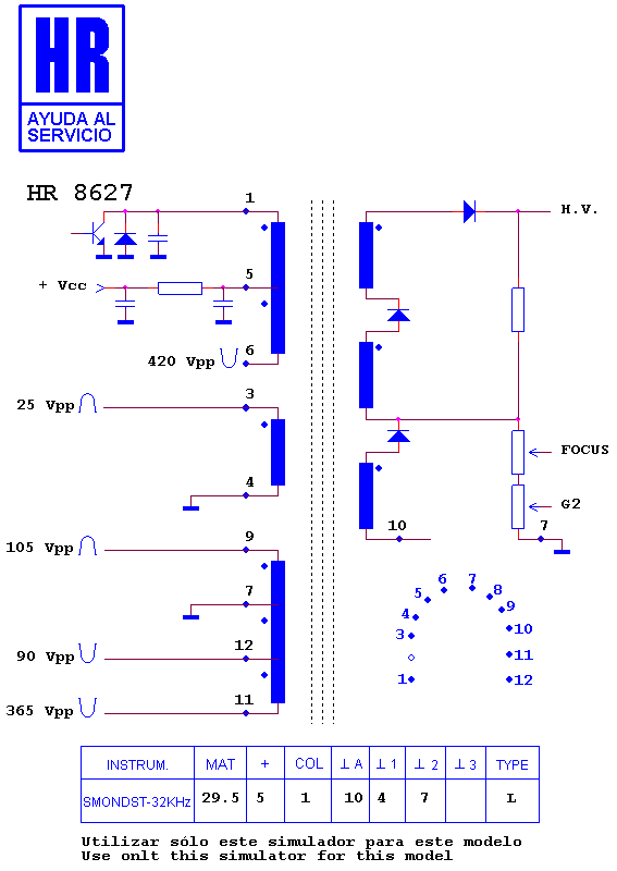

Шьет высокое на магнитопровод, чем можно заменить ТДКС 1372.0040E
или хотя бы раскодировать её. Заранее спасибо.

vovik, HR8627

vovik, здесь твоя замена: http://hrdiemen.es/eng/cgi-bin/tv_monitor.pl?monitor=1372&indice=60

Всех приветствую! ТДКС я найти не могу, нет в нашей Тюмени ни оригина, ни аналога, ну меня еще вопрос по этому телевизору, сколько с блока питания должно идти напряжение на ТДКС, у меня идет 155V, а емкость стоит на 200V ?

vovik, ТДКС на аглицком называется FBT. Попробуй поискать по инету, может найдёшь с пересылкой по почте. Это шасси ICC20, схему смотри в мыле. В зависимости от трубы, напруга на СР меняется, но не больше 140В. Короче посмотришь по схеме, там есть. Судя по обозначению, родной ТДКС стоит ELDOR, они очень ненадёжные, а пробой на магнитопровод - это у них болезнь. Часто летят и в Schneiderах с тем же дефектом. Лучше менять на HR, они понадёжнее.

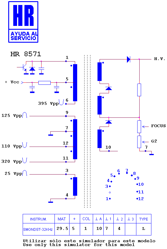

нашел немного другой ТДКС 1372.0089С,аналог HR8571,от стоящего в телевизоре отличает их только напряжения,написанные в ссылке, которая приведена выше,поэтому хочу спросить можно ее поставить или нет вместо родной.
