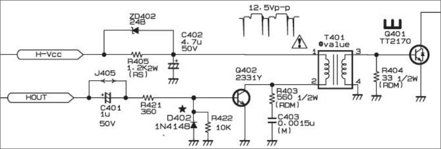

Сообщение #37 От 26/03/2013 18:48 цитата
LG шасси MC-049C
При включении, индикатор ДР на секунду включается и гаснет и соответственный всплеск вторичных напряжений БП.
При осмотре был обнаружен оплавленный трансформатор буферного каскада СР (Т401), витковое и пробитый Q402 (С2331). После перемотки трансформатора (530 витков) и замены транзистора, строчная работает с перебоями и за 20 сек транс и С2331 накаляются.
Причина крылась в утечке стабилитрона ZD402 (24в) по питанию буферного каскада. Напряжение питания буфера, до и после замены стабилитрона, примерно одинаково. Локализовать удалось с помощью осциллографа(выбросы и генерация по питанию, даже с увеличенной С402 до 10мкф).
  схема.jpeg  33.29 КБ  Скачано: 1092 раз(а)
