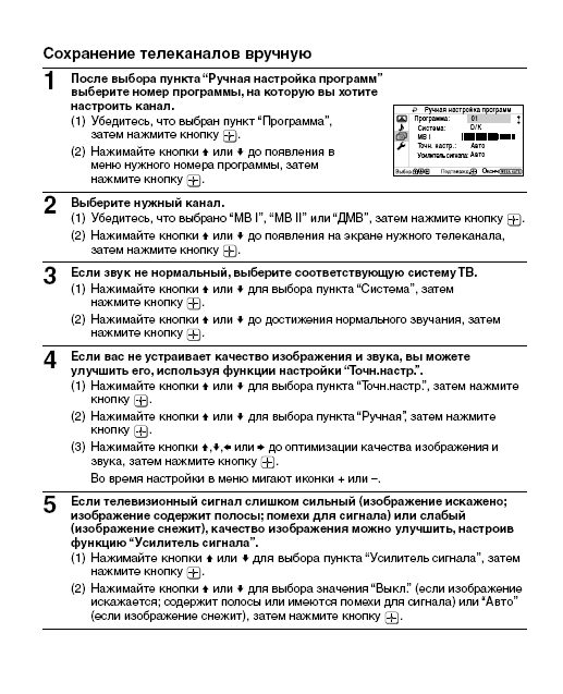

Витькан
Сообщения: 610
Сообщение #3 От 10/05/2011 09:48 цитата
Kolupalkin, благодарю. Скачал инструкцию. В ней на 17 странице в пунктах 3 и 4 идет речь о настройках звука... Их ли вы имели введу ? или я что-то не так понял...
  34.jpg  89.26 КБ  Скачано: 2059 раз(а)

Витькан
Сообщения: 610
Сообщение #5 От 10/05/2011 10:22 цитата
Kolupalkin, понятно вообщем вы предлагает изменить некоторые настройки в инженерном меню... а в пунктах 3 и 4 указаны комбинация клавиш на пульте для входа в меню...
Ранее в инж. меню заходил - баланс белого выправлял...
Так вот не подскажите на какие настройки обратить внимание ?
