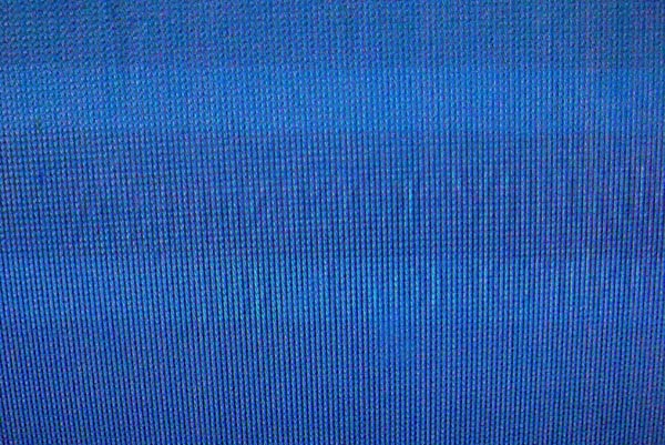

История проблемы: Вышла из строя кадровая развертка. При определении неисправности случайно замкнулось высокое на аквадаг. Вышел из строя БП (С 814), в строчнике погорели резистор R821 и предохранители ICP 801 и ICP 802. Блок питания восстановил, неисправные детали в строчнике заменил. Попутно обнаружил плохую пайку IC803 NJM7812FA. После этого телевизор с прежней неисправностью кадровой (узкая горизонтальная полоса в центре экрана) заработал. Обнаружена вышедшая из строя микросхема TA8403K. После замены кадровая заработала, появился растр (яркость мала), но нет изображения. При этом есть звук и выводятся сообщения OSD c нормальной яркостью. Телевизор настраивается (яркость, звук и т.д.)
Вопрос, 1)что может быть, где искать?
2) Мог ли в результате всех этих пертурбаций вылететь проц TA8759BN или наличие сообщений OSD и настройка телевизора говорит о том, что о проце можно не беспокоиться?

Та у меня вот какие сомнения насчет проца. Во-первых, когда первая неисправность случилась - он работал. Когда БП накрылся, в нем (БП) кроме кондера ничего из строя не вышло, а раньше пару раз он уже выходид из строя приблизительно по сценарию, описанному в "Телевизор-самоубийца", но кроме БП ничего не выходило из строя. При замыкании высокого - сгорели предохранители.
И самое главное, на экране все-таки сквозь пелену контуры изображения просматриваются, как показано в присоединенном файле. Т.е. какая-то обработка изображения идет. Это возможно при неисправном проце?
Вид неисправности

Сообщение #11 От 20/05/2011 20:13 цитата
Yastrebok писал:
Возможно. Для уверености в этом , пусти сигнал минуя коммутатор (вход - выход через лит)

Замерил напряжения на проце. Отличаются на следующих ножках: вывод - измерено - норма (по схеме)
18 - 4,4в - 7,3в
30 - 8,18в - 7,3в
33 - 6,4в - 6,8в
39 - 2,04в - 0в(?)
41 - 0,18в - 3,4в
42 - 2,61в - 3,5в
43 - 2,63в - 3,5в
Остальные напряжения соответствуют схемным значениям.
ДОБАВЛЕНО 21/05/2011 03:59
41,42и 43 выводы - это выходы RGB на видеоусилители на плате кинескопа. Похоже пробой в проце по 41 выводу, из-за чего и напряжения на 42 и 43 выводах искажены недовольство, огорчение. Но непонятно, как же тогда сигналы OSD нормально воспроизводятся? Они же тоже через те же видеоусилители идут. равнодушие
