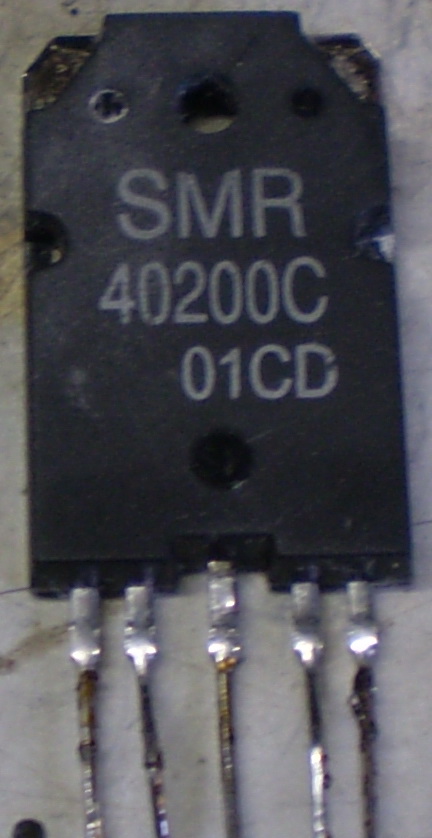

SMR40200C , HIS0169C замененил но под SMR небило прокладки коротила .
он отдал клиенту сказал ремонт невозможен.
после замени R2k и установки прокладки тв заработал.
напряжения .
ДР 175в 18в
РР 125в 12в
Просмотрел кучу тем решения ненашол.
На етом блоке в ДР так и должни подниматся напряжения.

киев, На форумах теми перечитал но у меня только 2тв с сладкой парочкой на первий поставил бп отдельно сделаний по китайской схеме3 транзистора.
HIS0169C зеленая я уже замененная.
все на дросель ссилаются ищу как его перемотать.

Да не HIS а SMR какая? чёрная - прокладка, зелёная без.

a gosha, хоть и не признаёшься, я тут монетку подбросил и решил, что эсэмэрка чёрная. Резистор последовтельно с дросселем пробовал ставить?
a gosha
Сообщения: 623
Сообщение #6 От 27/10/2011 13:12 цитата
Да черная више фото.

a gosha, обязательно поменяй ёмкость. Она одна там. И выполни совет киев
Резистор последовательно с дросселем

http://monitor.espec.ws/section1/topic135581p80.html
Elec писал
зачем мотать 40 витков на кольцо если родной черный разбирается элементарно
(ввиду хрупкости компаунда которым он залит)и на трубочку наматывается тороидально
всего 8-9 витков провода.
Попробивал разобрать там не ферит а какаято муть вместо его рассипалась как слюда.
Буду мотать дросель
ДОБАВЛЕНО 27/10/2011 13:19
кондер сразу заменил
Намотал дросель 40 витков на кольцо
ДР 142в
РР 128в
Так будет работать.
Сопротивление 200 ом не снижает напряжение

Электролитик обязательно. Но, когда ставлю чёрный комплект после пробоя r2k, то выкидываю кондёр коричневый, установленный между рёбер радиатора. Напряжение в дежурке после этого 140В
ДР 142в
РР 128в
Так и отдаю уже не 185в..........................

Дык, ежели ЭсЭмЭр тот, что на фото, - трижды-супер-левак! Нагиг такое тулить, слишком мутить, и на что-то надеяться.
