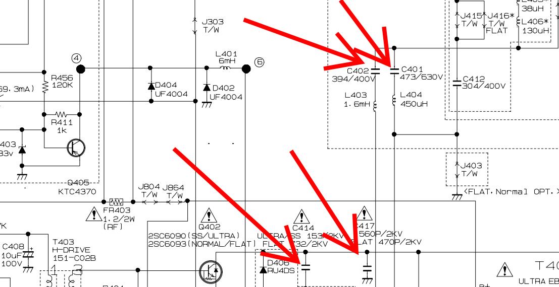

Состав: проц EAN56991103, БП STRW6554, Кадр LA78141, FBT BSC25-N0329. HOT 6090
пришол с сгоревшим Hot. транзисторы типа 2499, MD1803DFX горят при включении.заменен на родной 6090 заменен С414 18нф. (был 35пф) Hot кипит через 10 сек. напруги кадр 14 в видеоусилителей 135в вместо 180в.напруга бп 115в не просажывается.питание проца в норме импульсы запуска есть. Был заменен тдкс на новый ничего не изменилось. емкость в тмс заменил. потом нашол пробитый Q405 K2961 пока ничего не ставил я думаю коррекция на высокое не повлияет. и всеравно HOT кипит. незнаю что менять мс 401 К393 подкидывал. диоды демпфер мерил. даже память прошитую подкидывал. что еще не знаю в тупике.

Проверь кондёры, подкинь вместо ТДКСа внешний можно ПЦ15
ДОБАВЛЕНО 11/05/2012 20:35
А што там на базе НОТа мерял ?
  LG chassis CW81B_03.jpg  91.76 КБ  Скачано: 2009 раз(а)

Zyxel
Сообщения: 371
Сообщение #9 От 11/05/2012 22:40 цитата
viktor_ramb была утеряна емкось аж до 35 pF. а номинал 18nF.
ДОБАВЛЕНО 11-05-2012 22:47
остается 2 варианта в чем я не уверен или TMS или бракованный HOT. на это я отвечу через пару дней когда куплю транз.

Сообщение #13 От 03/10/2012 18:22 цитата
заменил С401. все пошло. спасибо всем. решено!!!
