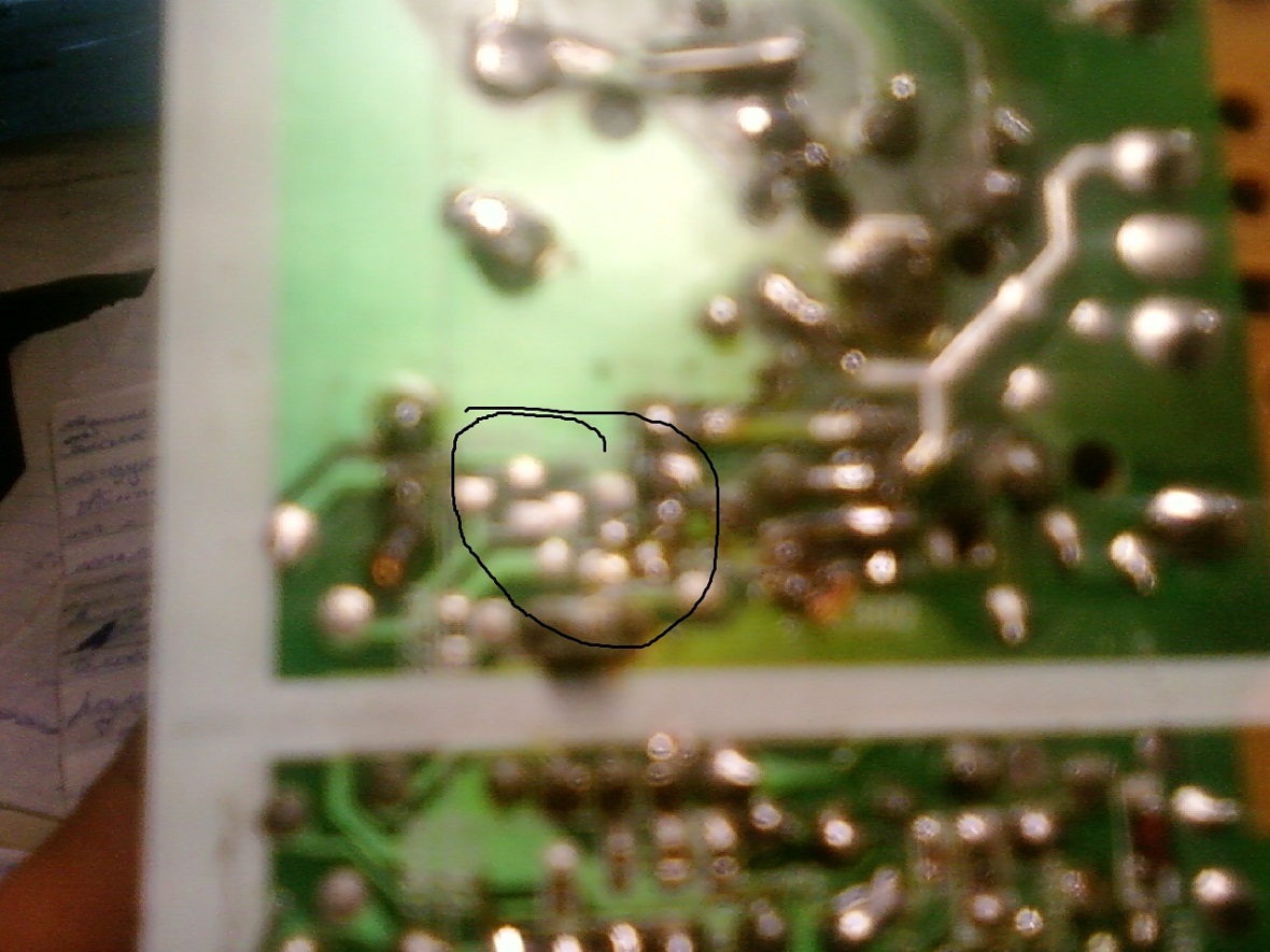

Проблема с блоком питания, его схема отличается от схемы этого шасси.Используется только один транзистор в позиции Q808 (BC557B)
Нужны номиналы резисторов: R826 R804 R801 R810 R805 R808. Или же если можно фото этого участка платы.

Ты ниче не путаешь? сумашествие Q808 c Q809 - аналог тиристора. Q809 - SMD. подмигивание
И в чем принципиальное отличие твоего БП от типового? Позиционные номера не совпадают? сумашествие

Земеля, посмотри снизу платы на эсэмдэшки. голливудская улыбка Там ты найдёшь остальные три транзистора подмигивание
СМД - это такие малепусенькие транзисторы, резисторы, конденсаторы и диоды. Паяюца снизу платы подмигивание

А я то думал, ну спасибо смехСейчас фото, выложу правда качество...
здесь стоит Q808
А здесь стоит Q808-BC557B
Здесь должны были стоять смд транзисторы

Если есть позиция Q808, то должна быть и Q809. Нет, ты не напутал, но мы имеем дело с "необстриженным" БП подмигивание

Если есть место под SMD транзисторы, Может переделать как нарисовано на схеме. Idea

Joiner ,да вы правы, есть место и оно "паянное"(таким мне привезли с полностью выпаянными деталями).Так, а кто поделится все-же схемой.

Тему закрываю. В файлах нашел 11AK36-2.Так фото мое и резисторы увидел, а вот схема там с "11AK36-1".Всем спасибо.
