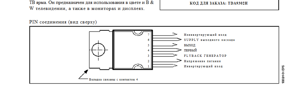

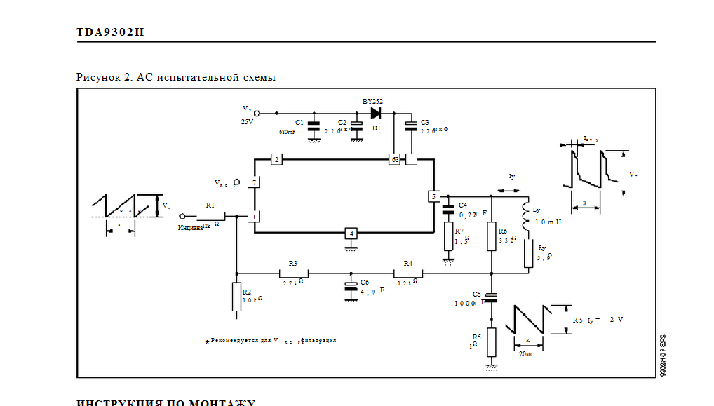

mileshca
Сообщения: 2513
mileshca
Сообщение #40 От 30/09/2012 23:09 цитата
VETER79, вот тебе даташит, думаю сам допетриш
  2012-09-30_230750.png  24.17 КБ  Скачано: 412 раз(а)
  2012-09-30_231056.png  43.61 КБ  Скачано: 412 раз(а)
