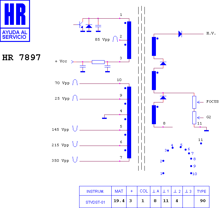

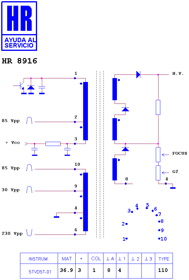

LG CF-21F69 шасси MC-994a.http://monitor.espec.ws/section1/topic124391.html
Возможна ли замена 6174v-8008a BSC25-0561 на PET22-23 ?
iv-9
Сообщения: 6390
iv-9
Сообщение #2 От 07/12/2012 14:11 цитата
А самому не судьба ноги сравнить? Как родной ставится 154-375F и подобные ему сто старых LG-GS, только смотри, чтоб незадействованные ноги не сидели на корпусе. PET22-23 тоже должен пойти, смотри аналогично.

iv-9, Не подходит гад недовольство, огорчение У меня питание на кадровую 24 вольта-а тут такого нету недовольство, огорчение

qsc, Так, намотать десяток витков монтажным проводом -- минута дела.
iv-9
Сообщения: 6390
iv-9
Сообщение #7 От 07/12/2012 15:06 цитата
qsc писал:
Дык вроде должно быть. Или китайцы сэкономили, сделали 6 вывод пустым? улыбка
Если так - или намотай (домотай к 5 выводу 8-10 витков на сердечник, только фазу блюди, если что - концы местами поменять), или ставь 154-375F, 154-194D, 154-177B, в них точно все присутствует смех

iv-9, Ну да . У меня 6 вывод ни с чем не звонится . Буду заказывать 154-375F. Назло грипп зараза-сам не поеду улыбка Спасибо iv-9, ut3eo, .Как поставлю отпишусь . Хотя я думаю проблем не будет . А AFC -80 вольт не много будет?

Поставил PET22-23 . Подставил СОХ на 2200 пф. Домотал 24 вольта от 5 ножки.AFC пришлось брать с накала. Заработал.Осталось выставить накал. И ещё вопрос -тут строчный транзистор D2499 без радиатора и греется как собака. Так должно быть?

Поставил PET22-23 . Подставил СОХ на 2200 пф. Домотал 24 вольта от 7 ножки.AFC пришлось брать с накала. Заработал.Осталось выставить накал. И ещё вопрос -тут строчный транзистор D2499 без радиатора и греется как собака. Так должно быть?
Тебе писал - домотать к пятой ноге (+15В) соблюдая фазировку. А ты в противофазе к седьмой (+45В) мотанул? смех Не мучай строчную улыбка

iv-9, Неправильно написал-конечно к пятой ноге .Если бы к седьмой -кадровой бы не было уже смех Поставил радиатор-транзистор еле тёплый.
