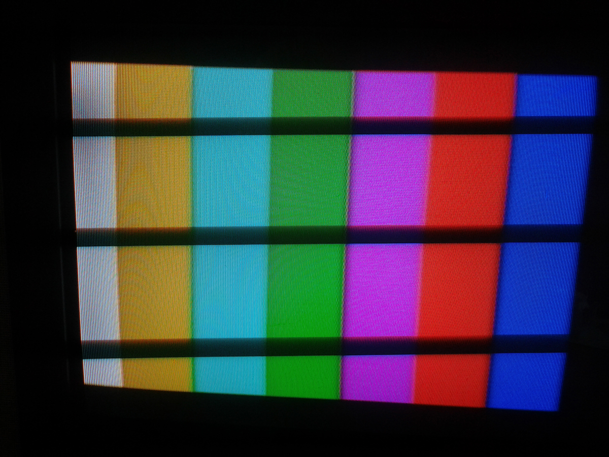

LG 21FS7RGю MC-059C. EAN 36193601 LG 048N 9R 58R5; LA 7958N; TDA8145; STV9326; LV1116N; Тюнер TAEA GO11D; FBT BSC 25-N0363.
Была проблема со звуком, решил путем прожарки LV1116N. Но осталась еще одна проблоемка, которую не могу вычислить - тоненькие еле заметные на изображении мерцающие горизонтальные линии. Картинку получаю через спутниковый ресивер, который на другом ТВ не создает никаких помех. Пробовал через антенный разьем подключать, через AV1 И AV2 - ничего не меняется. Проверил на емкость практически все конденсаторы во вторичке, строчке и кадровой. На видеоусилителе 180в. Один нашел 1мкф\250в, показал 0.5мкф - заменил - но проблема осталась. ЕСР метра и осциллографа нет, есть только измеритель емкости конденсаторов и мультиметр. Вот куда дальше копать - уже не знаю.
На фото не видно их практически. Камера создает свои помехи. которых в реале нет. На самом деле. это тоненькие мерцающие горизонтальные полоски, словно толенькие нити. На уголке стола видно тоненькие, еле заметные пилочки (фото ниже).

Andry444, Ты зачем нам маску кинескопную показываешь?Покажи нормальное статичное изо. бяка

Ну так ничего через камеру не видно будет. Три черные плолосы и кружева - это камера создала... Хотя.. видно зубья на границе между зеленым и пурпурным.

Andry444, если есть зубчатка,то в первую очередь литы по +В под замену.

Емкости по +В - как выше сказали, и емкость в предкаскаде СР.

Andry444, конденсатор во вторичке БП или 1000 мкФ или 470 мкФ клоун .Там и без ESR метра работы на пять минут.
Andry444
Сообщения: 23
Сообщение #17 От 08/08/2020 13:24 цитата
force-13 писал:
Поменял. С309, 1000мкф на 35в. На нем 30в. Без изменений..
Andry444
Сообщения: 23
Сообщение #18 От 08/08/2020 13:59 цитата
Проверял на емкость с834 1000мкф на 35в и с826 1000 на 35в - по емкости все нормально. Замерял на них напряжение, - с834 - 16в, с826 - 12в (хотя тут по схеме должно быть 10.5).
Заменил с850, вместо 470мкф - было всего 390мкф, выпаял из материнки с норм. емкостю - но результат не поменялся. Вы про него? Может еще заменить третим?
Так же заменил с 814 - 220мкф на 160в, у него емкость была 180мкф. Нового не нашел, выпаял из другого шасси, по емкости нормальный - но результат не дало, замерял на нем напряжение и вместо 110в по схеме - показывает 120в..
С835 100мкф на 160в проверял на емость - все ок..
Напряжение завышено немного во вторичке. Может ли причиной этому быть первичка, или всетаки искать путем замены из всех перечисленных выше?

Andry444, это типовой дефект этих шассек, там десяток конденсаторов . Без ESR метра, методом подстановки найдёшь .
