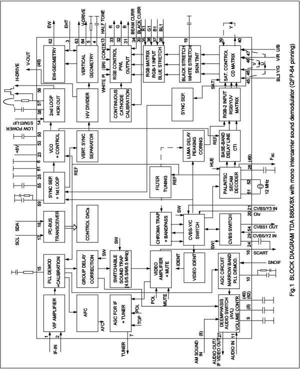

Прошу помощи 2002 г.в., из Германии, возможно переделанный, труба Samsung 29", шасси Vestel 11AK33-2. Помогите найти неисправность: длина строк зависит от их яркости - в динамике изображение как бы "дышит", вертикальные линии на боковых краях изображения изламываются если на картинке перепады яркости, кроме того по бокам на ярких контрастных изображениях заметна расфокусировка (размытие контуров). В сервисе геометрия более-менее регулируется но вышеописанный эффект не устраняется. Я подозреваю электролиты, но не знаю какие. Если не лень подсказать - вышлю схему и sm на 11AK33.
Если кто поделиться описанием на TDA8885 буду очень признателен.

Похоже ОС-а по параметрам не подходит. В них обычно стоят томсоны или филипсы.
  TDA8885.jpg  65.99 КБ  Скачано: 2905 раз(а)

А по питанию напруги не гуляют?
Добавлено 22-06-2004 22:49
А вообще посмотри по ОТЛ с ТДКСа у тебя всё в норме? И если там проблема, то у тебя будет ДЫШАТЬ коррекция.

Спасибо всем, кто ответил, но для меня ситуация не прояснилась. Я сделал такой эксперимент: подал ч/б горизонтальные полосы (рис. 1) и получил искажения как на рис. 2 - получается на краях как бы вертикальная синусоида (или "пила") с перегибами чуть ниже переходов яркости. Картинка симметрична относит. центральной вертикали.
Господа эксперты, подскажите с чем это может быть связано!
Заранее благодарен.
В догонку: померял переменое напряжение на питании ТДКС (+150V) - есть пульсации наведенные от яркостного сигнала амплитудой 0.8V. Электролит в норме. Как это побороть?
И еще. На кинескопе в районе регулировки сведения есть катушка, вывлды которой в моем телеке никуда не подключены. Подскажите что это за катушка.
