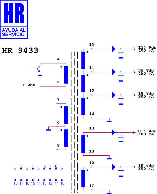

После эксплуатации 4-5 лет в ТВ выходит из строя импульсный трансформатор
HR 9433 .Происходит замыкание первичной обмотки на экранную или обрыв первичной
обмотки. Наверное уже все встретились с этой неисправностью ,у меня только шестой
телевизор за два месяца.Это наверное проблема номер два после "Сладкой парочки".
Единственный импульсный трансформатор ИП, который стабильно отказывает(Цена около
17уе). Может кто нибудь пробовал устранить неисправность заменой другим или прожечь
витки. Выскажите свое мнение в решении проблемы.

При таком дефекте только замена транса. А то вернется вскорести.

Странно как-то вы пишете о импульсных трансформаторах. Отдавать за его почти полтысячи? Это впечатляет! А перемотать его нельзя что ли? Особенно если учесть колличество обмоток, которых кот наплакал. Самое главное аккуратно отделить одну половину ферритового сердечника от другой при разборе, т. к. эти половинки в большинстве случаев склеены.

Да рубится все это и перематывали мы их не раз ( по сути используя только феррит от старого) Щас за 450 рублев даже не повернусь в сторону такой работы...

непонятно зачем вы их рубили и перематывали НЕСКОЛЬКО РАЗ?
а не проще было раз разрубить и узнав моточные данные мотать на любом другом сердечнике ?
кстати если не сложно кинь моточные данные подшучивать, дразнить

Конечно ничего сверхестественного я не предпринимаю, - приходиться сердечник транса очень сильно нагревать, чтобы размякло то, чем он склеен, после чего, одев верхонки, раз"единяю половинки сердечника. Сразу скажу, что в большинстве случаев такой способ проходит удачно, но бывает и так, что в процессе разбора феррит лопается. Здесь я просто беру обычную эпоксидную шпаклёвку и склеиваю обе половинки. Работа аппарата при этом никоим образом не нарушалась. Вот недавно поступил в/маг. после перенапруги. Как всегда вздутый кондёр 82*400V. Всё бы ничего, но электролит, который имеется в нём, разлился по первичным высоковольтным цепям БП. Что интересно, все полупроводниковые детали /и не только/ остались живы, а вот сам транс пострадал - первичная /коллекторная/ обмотка, разделённая на 2 части /как это обычно бывает в импульсных БП/ нагревалась до такой степени, что произошло межвитковое КЗ обмоток /как первой, так и второй/. Ну и что вы предлагаете, искать такой ТС в продаже или где-то его заказывать, обрекая аппарат на долгострой в плане ремонта? Ничего подобного у нас в радиомагазинах нет. Просто аккуратно разобрал ТС. Разматывая его, я, конечно, зарисовывал направление намотки катушек и колличество витков в них. Сборка в обратной последовательности. Результат - БП запускается и нормально работает. Ну, и не следует забывать, что требования к качеству намотки импульсников повышенные, нежели мотать обычный транс на 50Гц. Всем успехов в ремоте!

Если требуется раскидать открытый ТПИ я тоже нагревом делаю, но
А как ты обдираешь внешнию заливку на HR9433?
Если ты его разбирал то выложи моточные данные подмигивание подмигивание подмигивание согласно вот этой схеме
  hr9433.gif  9.36 КБ  Скачано: 2793 раз(а)

Перематывать не надо, да и не возможно. Надо отключить обмотку 6.7.8 и намотать транс на кольце или другом Ш-образе, первичку его запитать от обмотки 10.17, а вторичку подключить вместо 6.7.8 из расчёта 0.5-1 виток на вольт.(не перепутать фазировки!!!)
