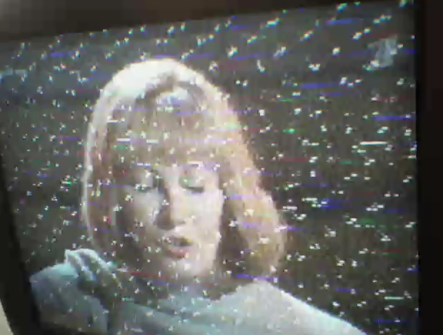

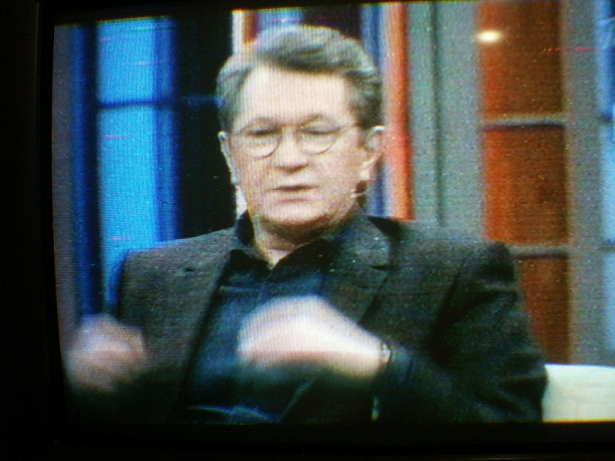

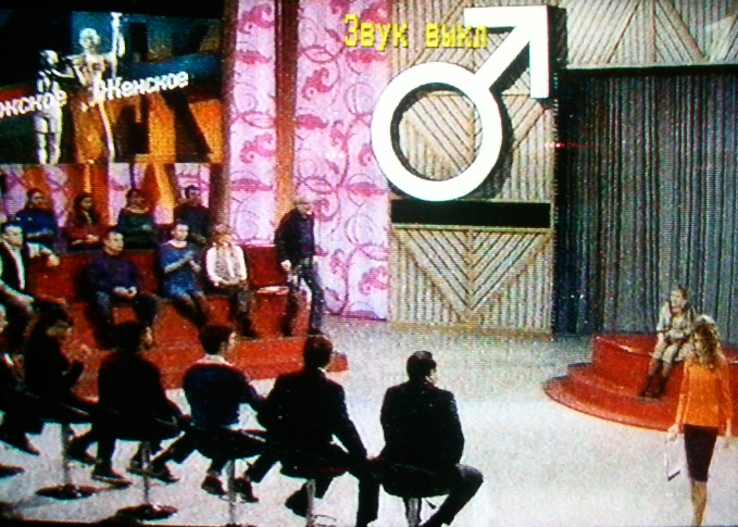

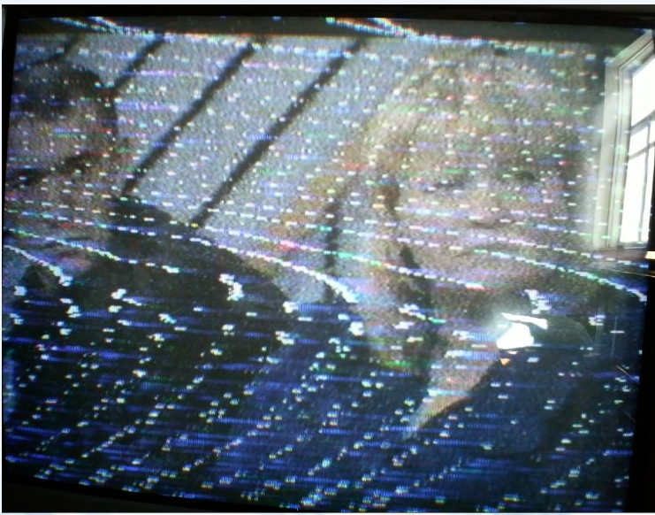

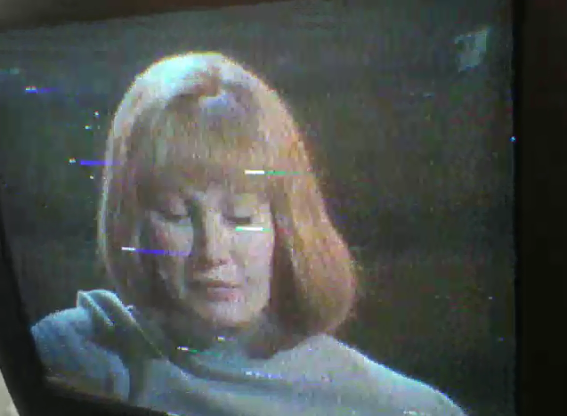

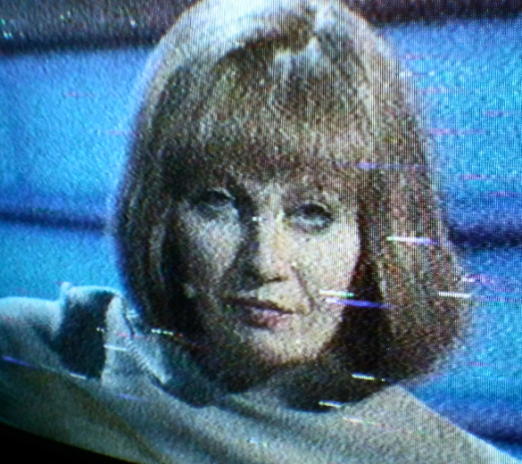

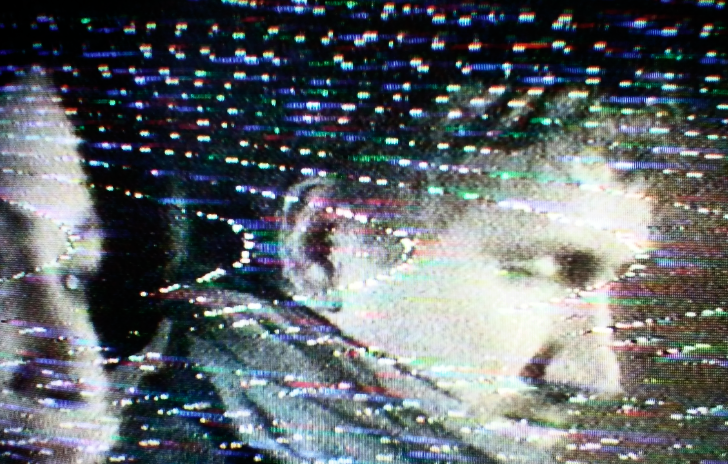

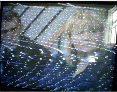

Помогите, пожалуйста, решить проблему с телевизором. Подарили в рабочем состоянии, но с этой помехой в метровом диапазоне (6 и 12 канал – на 6 большие помехи на 12 меньше, 6-канал – ОРТ, 12 – РОССИЯ, РТР) в ДМВ помех нет, в режиме AV тоже чисто. Помехи похожи на древесный рисунок, как шпон.

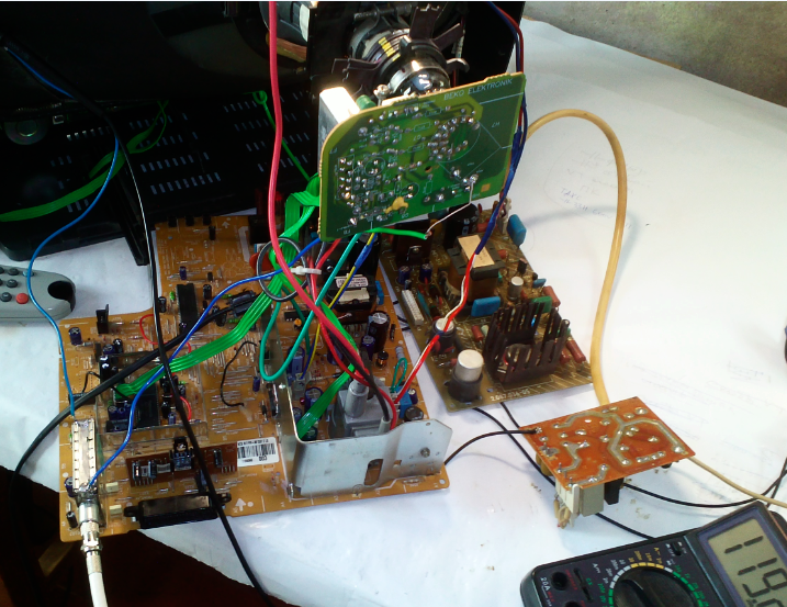

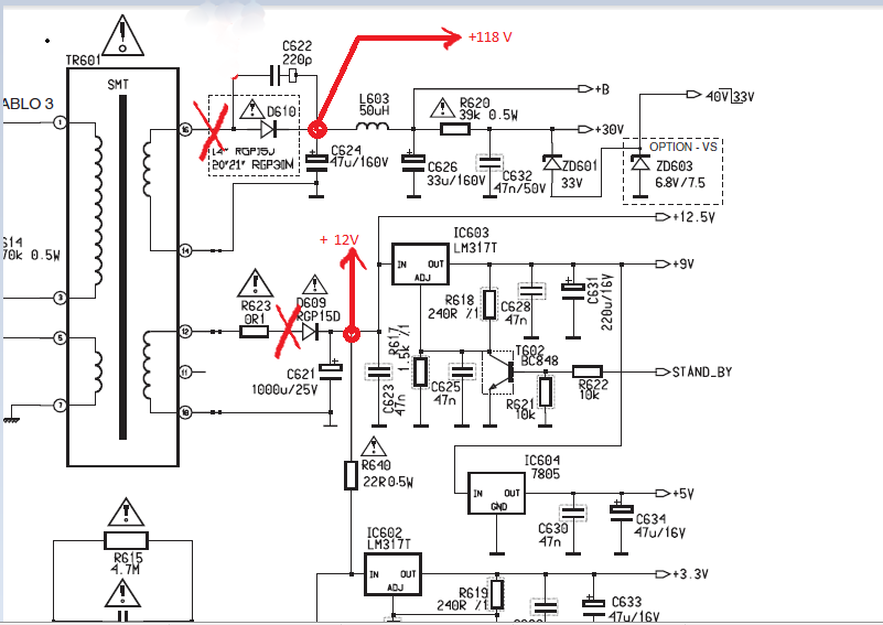

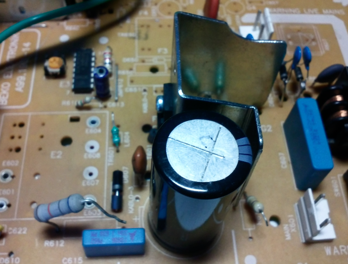

Проверил все электролитические конденсаторы на ёмкость и ESR, заменил все выделенные на картинках детали, менял (слава Богу они у меня были и я их не покупал):
 ТДКС,
 видеопроцессор,
 селектор каналов,
 потом заменил все электролиты на новые (почти все HITANO),
 диод +В,
 VT источника питания,
 ИМС КР,
 диоды моста,
 корпусные керамические и плёночные конденсаторы в ИП,
 демпфирующую цепочку высоковольтной обмотки ТПП,
 дроссель фильтра питания и ёмкости,
 одел ферритовые колечки на VT СР и ИП на диоды тоже,
 заменил TDA 6107Q,
 конденсаторы на ПК,
 резистор по цепи ускоряющего,
 кинескоп подставлял другой,
 конденсаторы с "горячей земли" на "холодную" заменил,
 менял память и прошивку.
 Батюшку с кадилом не звал, а видимо надо!!!
Помехи даже не ослабились ни в одном случае!!! Смотрел осцилографом по питанию - подозрительного ничего. У меня уже вариантов нет – что подозревать. Может кто-то сталкивался с таким? Помогите, пожалуйста!!! СПАСИБО!!!
Картинка в AV чистая. Сигнал со спутникового ресивера.

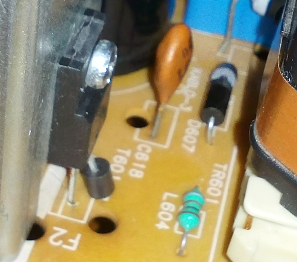

Красным выделены заменённые детали.
Помеха на 6 частотном канале

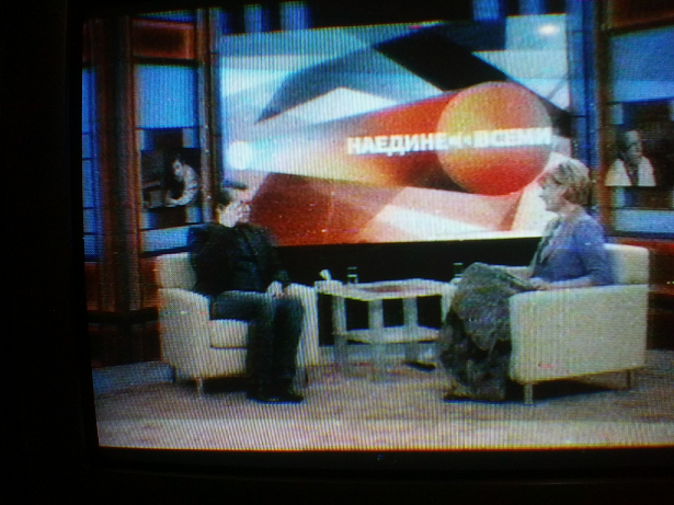

Когда такой трах с теликом с помехой, то выключал, не только комп, а и свет. Ставлю рядом 2 телевизора и подключаю по очереди к антенне, предварительно выключив предыдущий телевизор вилкой из розетки. Один показывает чисто, второй всегда плохо.Все земли проверял, трещины тоже.Земля на кинескопе есть, акводаг подключен правильно. Кинескоп подставлял другой. Всё одинаково.

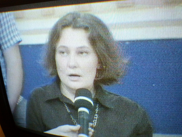

Вот картинка с этой антенны на другом телевизоре.
 Размер файла:  949.48 КБ
 Просмотрено:  417 раз(а)
