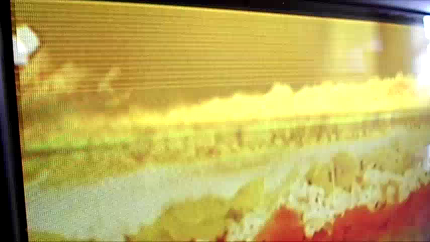

Сообщение #63 От 22/03/2012 18:45 цитата
  • Toshiba 198X6M / Toshiba 158X6M, 218X6M
На изображении сильные зубья по строкам, как на фото. Со слов клиентки, дефект пропадал минут через 40 работы телевизора.
Неисправным оказался кварц X401-503K

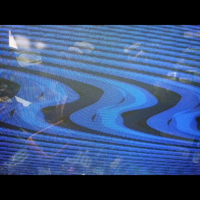

Сообщение #74 От 31/03/2014 15:18 цитата
LG 21FJ7AG-TS Шасси MC-059C
Холодный включается с нормальным растром. Минуты через 2-3 растр начинает сужаться, появляется складка и сверху начинает вылазить вот такое искажение
Виновником оказался девятивольтовый стабилизатор.

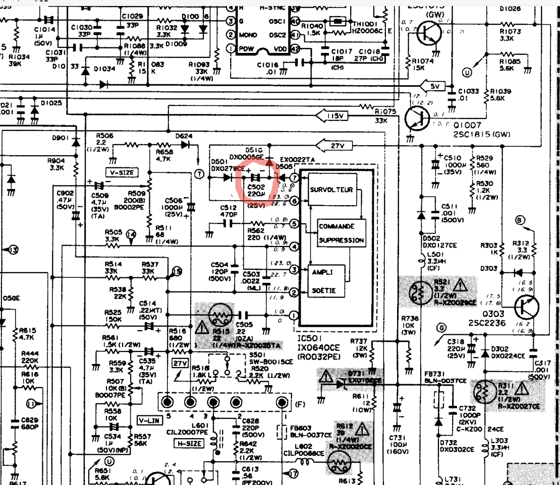

Сообщение #75 От 05/12/2015 09:40 цитата
Рубин 72FDS107 шасси PX20067-2M
Трижды питание.
gilan
Сообщения: 1748
Сообщение #76 От 11/01/2017 10:29 цитата
LG модель RT-21FA35RX шасси MC-049B
Проблемы старости, высохших кондёров- ESR- метр вам в помощь.

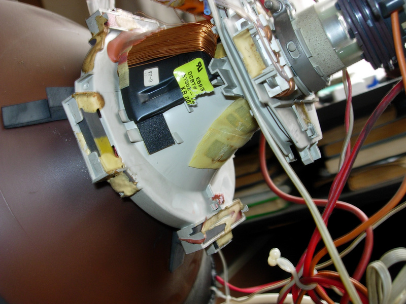

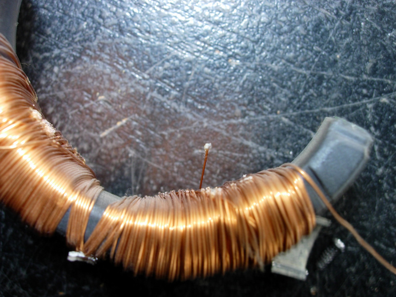

Горизонт 21AF42 обрыв одной кадровой катушки
 Размер файла:  240.32 КБ
 Просмотрено:  444 раз(а)
 Размер файла:  222.19 КБ
 Просмотрено:  438 раз(а)

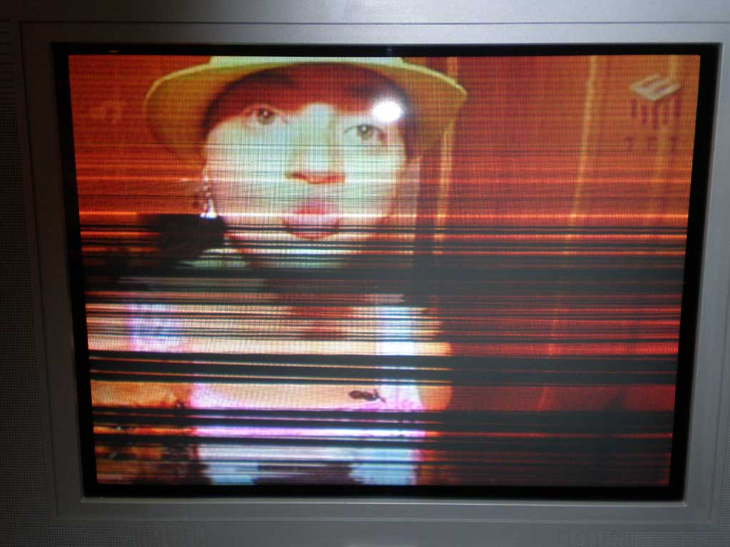

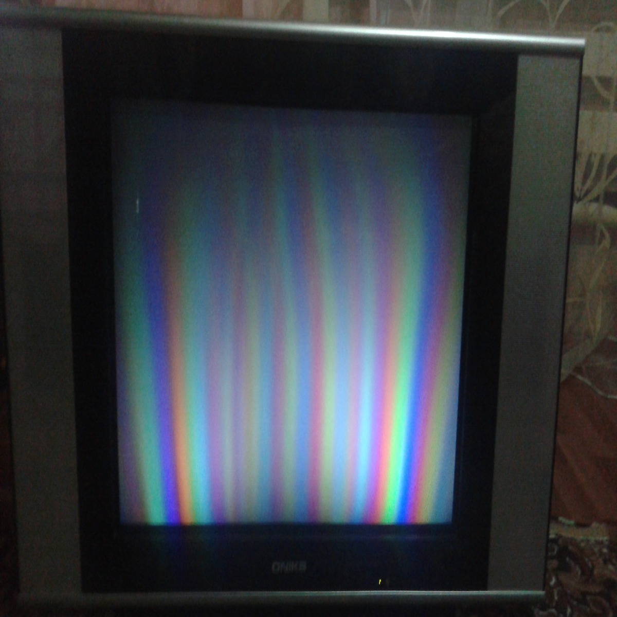

Артур0707
Сообщение #80 От 14/03/2018 23:10 цитата
Доброго времени суток уважаемые знатоки! Помогите пожалуйста с проблемой телевизор ОНИКС 72тц11-41-п к сожалению схема платы нет! оно включается звук есть высокая есть накал есть но нет изображения если возможно подскажите пожалуйста на что конкретно грешить?! все произошло из за частого отключения электричества! Может быть что кинескоп вышел из строя? Вот фото на проблемный телевизор. Спасибо за ранее!
 Размер файла:  200.67 КБ
 Просмотрено:  398 раз(а)
