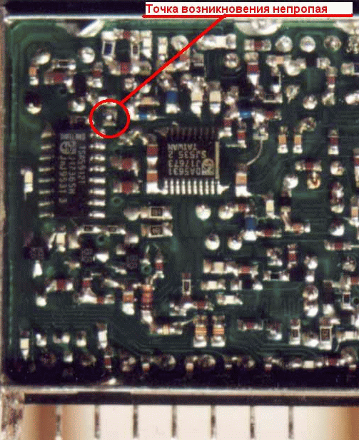

При включении светодиод
А-моргает 1 раз
В-моргает 5раз
Графика в норме.
Подал на вход видеосигнал...нет синхронизаЦии общей.
В сервисе тоже самое..
В дежурке мырги чаще.. улыбка
Что за код ошибки 15 ?

Морозик, Привет! код ошибки не 15 а 5 проверяй видеопроцессор.

Владик не сердись... улыбка Как показал мануал, ошибка "5" соответствует неисправному видеопроцессору
CXA 1587 Насколько точно это утверждение не знаю...

Морозик, ищи в тюнере проблему.
alexzander
Сообщения: 312
Сообщение #7 От 27/01/2008 13:38 цитата
b]Морозик[/b], попробуй без тюнера сигнал по AV посмотреть.
тамже тот самый злой тюнер 411. Был случай давно, тоже тело моргало 5 раз и небыло общей синхры, мол видеопроц дохлый, подкинул онный (славо богу было от куда) результат тотже пока тюнер не подкинул,правда в моём случаи роднй тюнер вообще не хотел ловить каналы (и дело было не в "точку пропаять"а в самой микрухе).

Пошел выпаивать тюнер...
Как -то в процессе удалось получить отличную картинку в режиме AV но диоды продолжали моргать, уже код ошибки был то 3 то 1 улыбка
браво! браво! браво!
Без тюнера картинка стоит...правда диоды лениво помаргивают..
непонятно как считать мырги..
Так что тюнер на помойку? Или есть народные методы?
ДОБАВЛЕНО 27/01/2008 17:10
Позор на мою лысую голову!!! Я как-то не заметил что тюнер такой же как в 2540 !!!!!! А этих уж переделал немеряно!
Пропаял точку..от MAX2002..и все гуд!
