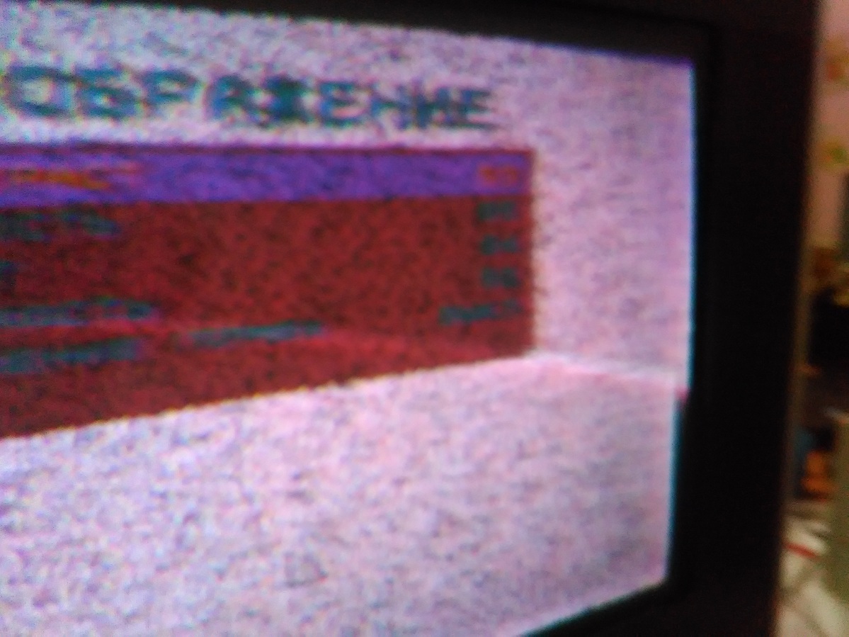

GENERAL 21FS25 .
Шасси PAEX0013
UOC 8891CPBNG6NA3
Memory FM24C08
Tuner UVC68K5VCA
Vertical STV9302B
Поступил в ремонт с заниженной яркостью и отсутствием зеленого цвета. БП работает стабильно, напряжения 110,26,5 и 19 вольт соответствуют. Проверил видеоусилители 2sc2688- 8 вольт имеется,с ТДКС 180 вольт приходит.Транзисторы исправны. На выходах RGB и на входах видеоусилителей - 2.8 вольт. Пушки трубки проверены, все цвета в норме. Прошивку менял-эффект тот же.На 39 ноге проца ( IF AGC) вместо 2.9 вольт( согласно схемы) по нолям. Нужен совет по устранению сей беды.
Вот такая картинка
Сказки Венского Леса,спроси у Хозяег телебана как исчез зеленый враз или постепенно,по виду кин..на издыхе..

serhilio, трубка в порядке. Я не маленький мальчик и это не первый мой ящик. Если бы был кин, я бы и тему не создавал
ДОБАВЛЕНО 27/08/2015 13:32
а вот АББ вполне возможно. Как раз копаю сейчас

Скарей всего хитрость в пк,померяй на выходе или поменяй местами,там бывает транзисторы ву меряются как испр а не работают сам знаешь,да и R частенько параметры меняет

Я же писал состав шасси. И про ПК упомянул,что она на 2SC2688 сделана
ДОБАВЛЕНО 27/08/2015 14:01
поменял местами входы ВУ- зеленый теперь есть)))). Синего теперь нет). Так что кин в порядке

а кин..на сколько диаг,толстый?что-та по виду кажется что зеленого как-бы уже не должно и быть,спроси у Хозяев-как крякнул зеленый-враз-ли..

за пару минут крякнуло, спросил сразу. Тут дело даже не в зеленом. Яркость слабая

spooller, про ускоряющий вроде ничего не сказал?

Ускоряющим яркость подымается,но все не то
ДОБАВЛЕНО 27/08/2015 15:16
Увы, в этой схеме похоже АББ не реализовано. Нету его блин

тут яркость не регулируется. Думаю проц огорчен

да кин там огорчен , кинь другое шасси на этот кин и будет все понятно

При уменьшении яркости, притухает и OSD тоже
ДОБАВЛЕНО 27/08/2015 17:07
нету шасси живого,что б подкинуть. Я прибором ППВК проверял трубу

- проц ... улыбка АББ там нет, перекинь катоды и убедись в проце ...
ДОБАВЛЕНО Август 28 2015
Там на ПК есть еще пара мелкотранзисторов - посмотри их еще ...
