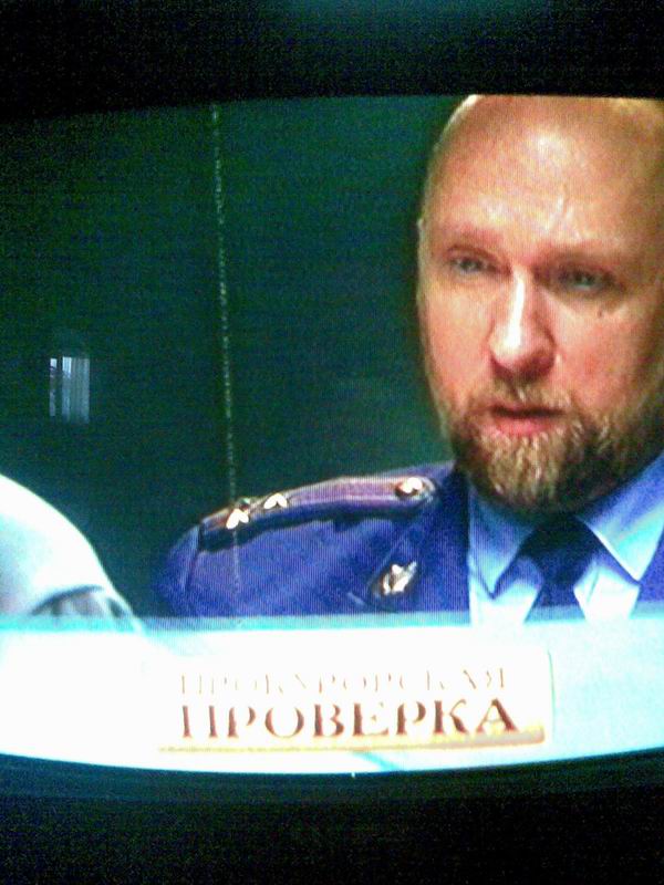

Aiwa TV-1402KE - тонкая полоска на экр. кинескопа
Aiwa TV-1402KE

не было цветного изображения. Пропаял субмодуль, поставил все перемычки, изображение стало цветным, но обратил внимание на светлую полоску (строчку) шириной 1 мм в левой части экрана. Не знаю, была она до паек или нет.
И еще одна неисправность, через 5-15 минут экран тухнет и пропадает звук. На экране может ничего не быть а могут быть светлые полоски, чаще по 2 штуки вверху и внизу 3-5 см длиной. Длится это пропадание около 1 секунды, потом снова показывает хорошо в течении 10-20 минут.
Пож. подскажите направление поиска.
Спасибо

val912,
val912 писал:
Пробовал измерять чего- нибудь?

val912, с вертикальной полосой по-моему антенной решается. Что касается исчезновения изо. то мерить нужно, что пропадает. Если есть на подкидку VCU2133A ее махни - флипинькие они.

Да напряжения все в норме, с блока питания, а вот при пропадании не успеваю ничего померять, даже при подключенном приборе, как только исчезает изображение смотрю на прибор а там все уже в норме. Антенна от дома, коллективная, вытаскиваю из Панасоника, где показывает все отлично и ставлю в этот ТВ и вот такая петрушка.

val912, Проверь с видеовхода.

ох и глюченные все эти цифровые платы этой Айвы..пропаивать надо всё тщательно,. там частенько под свиду хорошей пайкой..окисление...паяльником тычешь..с конифолью..всё олово и съезжает смех

val912 писал:
Что-то не допаял.Читай,как раньше ремонтили эти модуля.

Спасибо, после очередного просмотра субмодуля заметил ляп, не пропаял в одном месте. Потом включил и полоса исчезла, но через 3 минуты опять появилась. Снова выключил, Поставил под открытую форточку на час и после этого включил. Полоски не было, но появилась через 3-5 минут. Видимо как правильно писал andrey-mi надо будет пропаять все сильно нагревающиеся элементы на всей плате, чем и сейчас займусь. А как раньше их ремонтировали почитал и даже ссылка есть на монитор нет, там картинка есть, где и как надо пропаять.

Пропаял строчную и кадровую, полоса осталась, пропаял блок питания, полоса опять появилась, через 2-3 минуты пропала, опять через 3-4 мин появилась, короче пропадающая полоса. Видимо снова надо пропаивать блок питания. Да полоса сдвигается левее при плохой настройке на канал и на ненастроенном канале. Чере 5-7 минут моргает экран и пропадает звук, и через 10-15 мин. идет постоянное моргание экрана и исчезает звук.
Выход коллектора Q401 припаян к L404 и видно, что эта индуктивность была доработана, там проводом намотан виток на ферритовую трубку и весьма похоже сделано это вручную, не на заводе

Полоса-то по строке синхронизирована,БП не причём,а вот массы вокруг тюнера стоит посмотреть.

Зачем гадать? Подать ПЧ с другого телевизора,если нет ласпи. И тогда можно искать "очаг"

Подал сигнал с другого аппарата, полоса там же и аппарат также вырубается. Если правильно понял мы исключили процессор и упч, а БП,субмодуль и все остальное под вопросом.

val912, Что мешает исключить БП.Запитай тел от генероттора.

Как писал подал сигнал на видеовход с панасоника, полоса на айве присутствовала. Потом подал сигнал с айвы на панас полосы на панасе не было а на айве была. Следовательно БП не причем. Сигнал в айве с видеовхода поступает на 37 ногу SPU субмодуля. Из приборов только тестер и осцилограф

У меня была токая проблема на Samsung,на ПК переставил фишку массы,по ближе к ускоряющему,и полоса пропала.

Ничего ты нам не писАл.[quote="val912"] Потом подал сигнал с айвы на панас полосы на панасе не было а на айве была. Следовательно БП не причем.
Это не факт.Понятно, что помеха вероятнее от строки,но БП пока исключить полностью нельзя.
