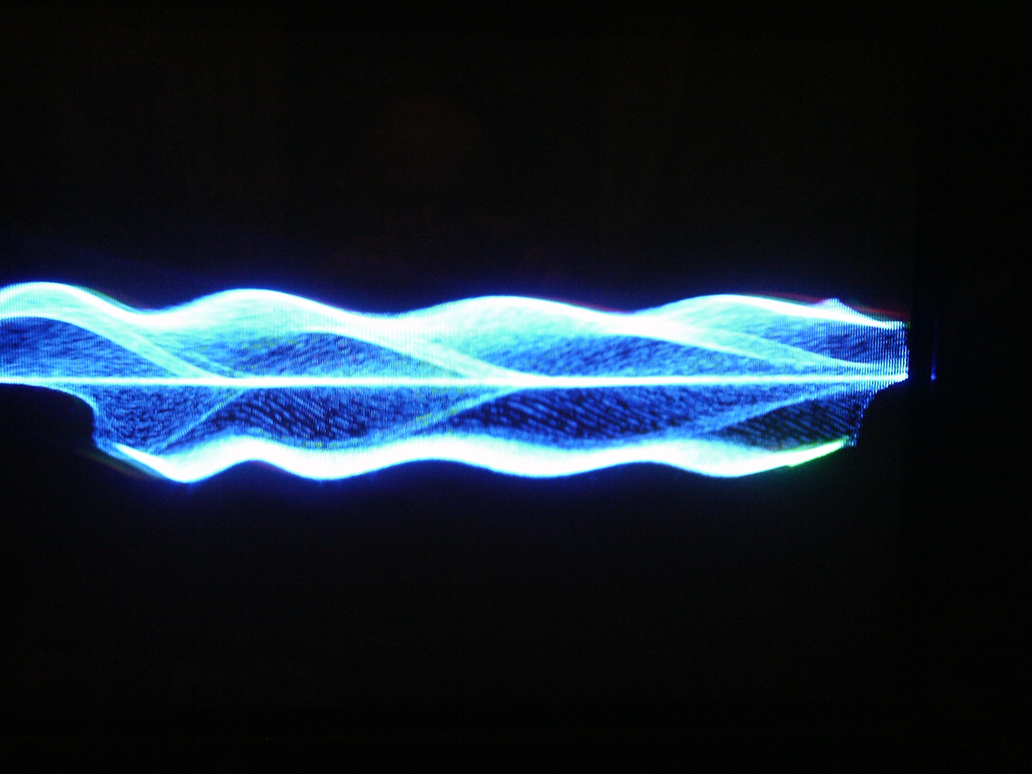

Состав: процессор - LV76223
кадровая мс - LA78141
строчная разв.- C6090
FBT- BSC25-N0329
тюнер - 6700MF0018E
Уважаемые,что за странные диаграммы на растре у моего телевизора (см.фото)? Полоса по горизонту,говорит о неисправности КР и ее обвязки,а насчет трехцветных радужных диаграмм не знаю.Просьба не кричать,так как я только начинающий и многое еще не знаю,поэтому и пришел на форум.Спасибо. (напряжение на ИМС КР - питание 26-30 v)

Lamer Lamerjvich, http://monitor.espec.ws/section1/topic130134.html

Сообщение #5 От 14/12/2015 12:26 цитата
литы проверить перед поисками не мешает и кадровую заменить

Сообщение #6 От 14/12/2015 12:31 цитата
REKKA, там ОС!

Сообщение #9 От 14/12/2015 13:10 цитата
vadim3008 писал:
REKKA, там ОС!
ДОБАВЛЕНО 14/12/2015 11:36
если у него точно такое изо,но аффтору лень выложить своё фото!
аффтору абсолютно не лень,он выкладывает свои фото,и не понимает о каком чужом изо идет речь??? Видел похожий снимок ,но он не точная копия,там даже искажения другие ... вот еще снимок (буду копать ОС) ,позже отпишусь . Спасибо за подсказку.

Сообщение #13 От 14/12/2015 14:54 цитата
vadim3008 писал:
виктор-теледоктор, он всё равно не разберётся,что и где померить,тем более починить,найти .....! недовольство, огорчение
Вы снова не правы,все замерил,нашёл обрыв в катушке ОС,устраняю неисправность.Спасибо,что помогли!
