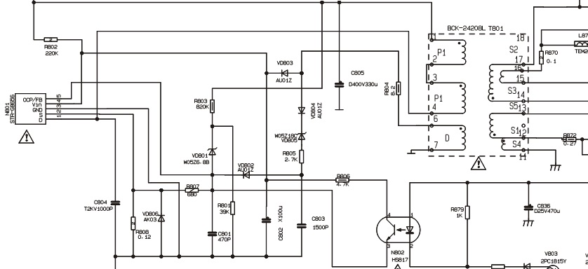

шасси CN-18ED Сокол 72ТЦ8618FS
полное описание здесь
http://monitor.espec.ws/section1/topic144762.html
Блок питания - STR-G8656 (менялась)
Пришёл с дефектом не включается, цыкает, мигает красный диод(+5в. падает вниз).
Проверил электролиты ERС-метром все в норме, проблемные в первичке и во вторичке менялись до меня.
Поменял оптрон и телевизор заработал. Через две недели привезли опять таже картина, цыкает и мигает. Замена оптрона не помогла, думал может прострелы бывают.
Если нагрузить B+(136в) на лампочку, блок питания работает нормально, а так же можно отключить нагрузку по +5в (после кренки), тоже работает без срывов.
Подскажите в чём проблема, в БП или всё-таки нагрузка марасит?

Естественно он будет цыкать, если после кренки проседает напряжение. Там же идёт сигнал на включение с процессора.
Посмотри что там на сигнале "повер он", ну и попробуй подать туда +5 стабильных, и увидишь, держит ли БП нагрузку.

pion, В том то и дело происходит срыв генерации БП в дежурке, рабочий режим нормально работает, пытался добавить напряжение перед кренкой с 8 до 9 вольт, поработал час ушёл в дежурку без сигнала и зацыкал.
Как я понимаю здесь катушка S4(дежурное питание) стоит в противофазе всем остальным, поэтому если пригрузить B+ лампочкой всё стабилизируется(как коромысло).
B+ здесь постоянно грузит только цепь формирования 30в. для тюнера. Может высоковольтные ёмкости(2Кв.), сегодня по подкидываю, они же формируют обратный импульс?
Есть ещё подозрение конденсатор после кренки (220mF), вспомнил была похожая проблема в Горизонтах.

Питание ШИМ в дежурке и в работе сравнивал? Если не разбираться, то попробуй просто подгрузить +В резисторов 8-15 кОм (3-5 Вт).

iv-9, Обрати внимания обмотки S1 и S4 намотаны встречно, и подключены последовательно, а напряжение выдают почти одинаковое. Думаю они так с пользой используют обратный импульс, а не просто душить его на резисторе.
pion, Электролиты с прогревом обычно восстанавливаются незначительно, вот ток потребления полупроводников увеличивается, поэтому наверное после прогрева, уходит в дежурку и начинает его колбасить.
Это всё теория конечно, пойду практиковать конденсаторы. Мастера до меня тоже ходили паяльником по тем же местам, поэтому здесь спортивный интерес обычно такие гробешники давно не беру в ремонт.

Заменил конденсатор после кренки (220mF), родной после пайки был как новый, остыл и поползло ESR до 0,5.
Вечер сегодня отработал без проблем, что то мне подсказывает в нём проблема, одна ножка была припаяна рядом с ножкой кренки, нагрев был приличный.

Раз в 5 больше нормы, это говорит о том что он плохо сглаживает пульсации, но их до кренки уже сгладили. Скорее всего сама схема кренки требует нормальной ёмкости иначе какие-то возбуждения. Как писал было уже 2 Горизонта таких, блок держал нормально, а вот ресет и слёт прошивок мог быть, из-за этой ёмкости.
И вот ещё хочется добавить, вся эта пакость творится в момент нарастания напряжения на входе кренки, дальше всё работает норма!
