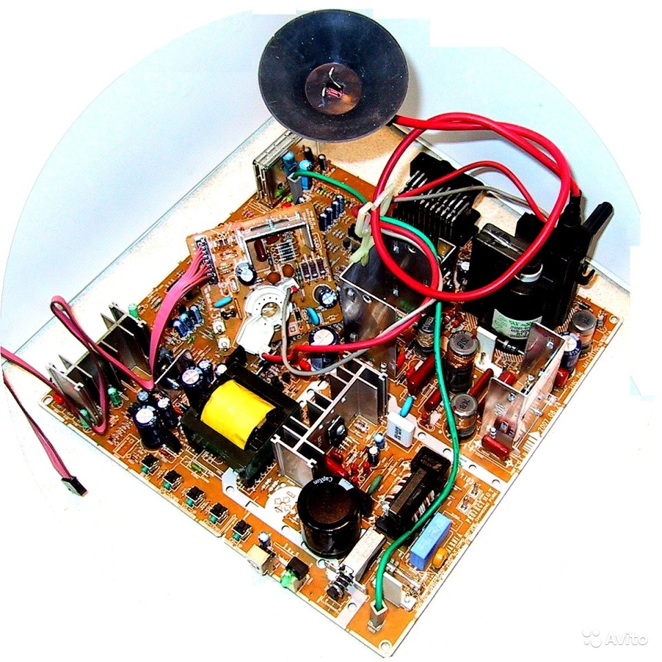

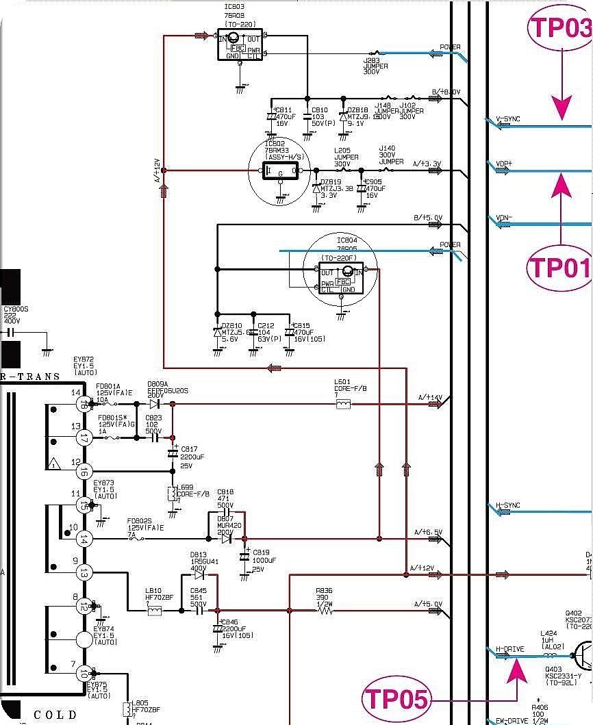

Samsung CS-21Z55ZQQ,
шасси S16C :
ОЧЕНЬ СИЛЬНО греются IC802 , IC804 .
Включение стандартное : мелодия + мигает 5 раз. Изображение исчезает через сек 5 !
Что является главной нагрузкой для стабилизатора KA78RM33 ??

ответившим теле_пацанам, благодарность за советы : под шляпой , на фото
