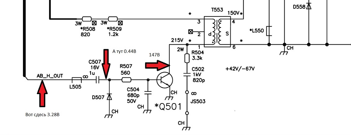

Q501 исправен? напряжения на базе и колекторе есть?

Проверили Q501 звонится он нормально. На колекторе - 147В. На базе 0.44В. До конденсатора 3.28В, а после него просаживается до 0.44В. Это нормально?
   напряжения.jpg  70.74 КБ  Скачано: 290 раз(а)

На IC802 какие напряжения?
kotik1994
Сообщения: 19
Сообщение #39 От 12/07/2018 15:50 цитата
На IC802 такие напряжения: 1 вывод - 147В, на 2 вывод - 6,46В когда первый раз клацает после второго щелчка напряжение становится 7,3В и сразу падает в 6,46В, 3 вывод - 0В.
