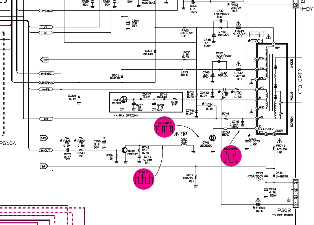

На работе пытаюсь починить указаный телевизор, чтоб было на что отвлекаться во время работы улыбка, бытовой техникой не занимался, поэтому опыта нехватает. Пришел со следующей неисправностью - не стартовал, мигал светодиод питания. Проверка напряжений показала их отсутствие, проверка питания микросхемы основного преобразователя STR-F6654 показала всего 4в, отсоединив всё, что могло косвенно просаживать питание картина не изменилась, заказал микру, после замены все вторичные напряжения преобразователя в норме. Но изображение нормально отрегулировать не удается - недостаточная яркость, дисбаланс цветов(не сильный) и ЛОХ по всему экрану. Телевизор перепахали сильно до меня, ТДКС не родной, висит на проводках с нестандартным подключением, притянутый стяжкой к плате, маркировки на нем нет. Проверка напряжений на катодах показала отличие от нормы, как оказалось виной всему завышеное напряжение, приходяжее на плату кинескопа, вместо 185В там 202В. Как в таких случаях поступают опытные ремонтники? Есть у меня сумасшедшая идея "оторвать от земли" кинескоп, выпаяв D901 и подключив туда доп источник питания на 15-17В(насколько я понимаю простой стабилитрон там не выживет, по даташиту 1N4003 на ток до 1А?). Видеоусилителю TDA6107Q вроде как не вредит завышенное питание, по даташиту там допускается до 250В.

202 вместо 185 при нормальных прочих напряжениях ни к чему криминальному не должно привести.

...ТДКС не родной, висит на проводках с нестандартным подключением, притянутый стяжкой к плате, маркировки на нем нет. Проверка напряжений на катодах показала отличие от нормы, как оказалось виной всему завышеное напряжение, приходяжее на плату кинескопа, вместо 185В там 202В....Видеоусилителю TDA6107Q вроде как не вредит завышенное питание, по даташиту там допускается до 250В.
Вообще-то дисбаланс цветов при TDA6107 может означать севшее кино. Тогда нужно точно измерить накал (осцилом), указать ускоряющее напряжение и если возможно, фото изо сюда. А 185 или 202 - в принципе не критично, имхо.

Я думал логически и предположил, что из-за завышеного напряжения кинескоп подзаперт, вроде как симптомы совпадают - ЛОХ убирается, но в самом конце подстроечника и яркость падает ниже нормального восприятия, но повторюсь с бытовыми приборами я в ремонте на "Вы" и работу ТВ знаю поверхностно. О трубке я тоже думал - возраст немалый, хз сколько она работала с неродным ТДКС и что там по накалу на нее шло... Но за наводку спасибо, глянем, что там у меня в наличии для замера ускоряющего есть, ВУ-15 кажется в полной комплектации, со штатным делителем.
П. С. Если предположение подтвердится и трубе гайки... Естественно, что никто из этого старичка конфетку делать не будет, я даже родной ТДКС не искал по этой же причине, задача сделать удобоваримую картинку за минимум вложений, то что делать? Я точно помню, что еще в юности читал в журнале "Радио"(кажется) о подаче напряжения от отдельного источника между катодом и модулятором для "севших" мониторов, тут такое прокатит?

Катоды в в таком случае на корпус а не модулятор, он и так на корпусе сидит, в данной схеме через диод, 0.7вольт
Это же не 61лк3 или 4 в УЛПЦТ
Закоротить диод 901 или заменить новым, никакой это не стабилитрон, где там ток 1А?
