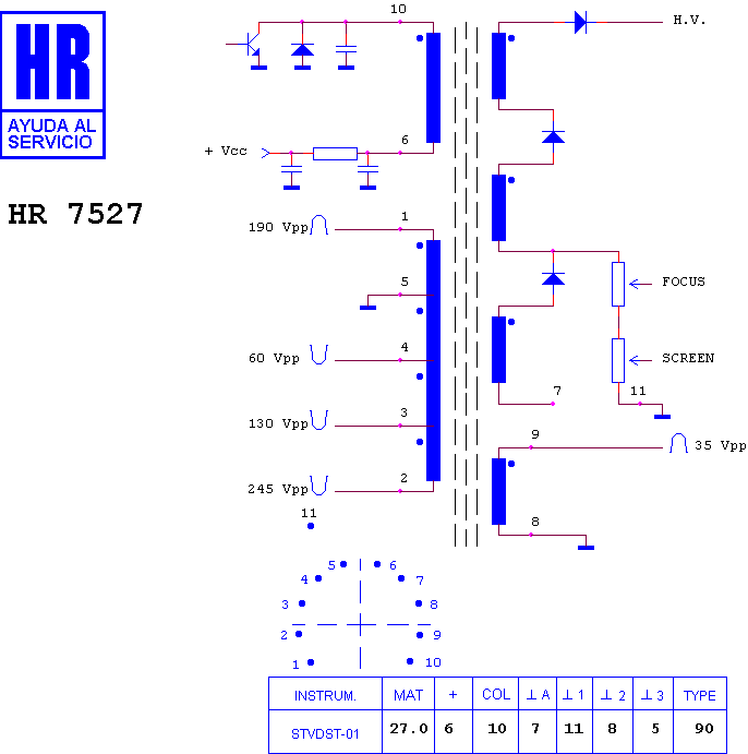

Строчный трансформатор согласно информации at2079 37622 http://www.tvservice.org/node/5595 является аналогом HR 7527 см,рис
Тогда ввиду недоступности остается вопрос- сколько витком и каким проводом мотать вторичные обмотки?
  HR7527.gif  11.38 КБ  Скачано: 305 раз(а)

Да нет там никакого кз. Скорее всего 1 н.- это обычный вывод обмотки 6-10 для питания ВУ. Поэтому там и есть +95в. В противном случае 1 н. должна звониться со всеми выводами, в том числе и с 5 н., а это масса. И никаких 95 в там не будет. БП просто не запустится.
Это - правдоподобное предположение. И цитата из 1-го поста: " Эта обмотка (вывод 1 ) вторым концом внутри соединена не с выводом 5 ( общий ), а с выводом 6 первичной обмотки, ... " , - это тоже - предположение.
А вот ещё одно предположение: к.з. между обмотками 6-10 и 1-5 плюс обрыв верхнего вывода обмотки 1-5.
Факты: распиновка тдкс 5530 ( схема ) и распиновка HR7527, - обе совпадают и нет связи между выводами 1 и 6.
Как вариант неправильно выбран первый пин, т.е. 1-й, он же десятый, тогда сходится.
И второе то ТС. Поставить в разрыв 95в - ТДКС лампу ватт 100 и больше и смотреть момент запуска. Лампа вспыхнула, 95в не просело, можно выбрасывать ТДКС. Мотать бессмысленно.

А есть ещё вот такое http://prowest.ws/philips_flyback_transformers/689.htm#.XVJ9WtSLQrg Не всегда можно верить тому, что нарисовано на схеме.
Тут AT2079/41 (HR7527) , а у меня at2079 37622 они разные
