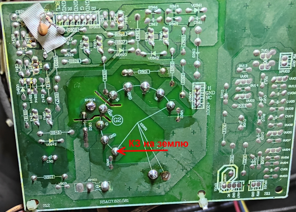

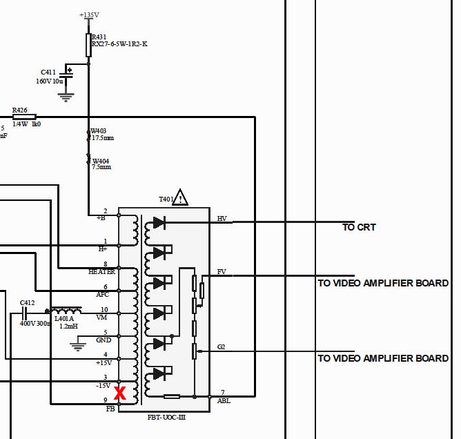

Проблема в отсутствии растра. Точнее он есть, но практически не виден. Можно рассмотреть только в полной темноте. Все элементы на плате проверены. Некоторые электролиты заменены. Микросхемы и транзисторы рабочие. Напряжения на выходе основного трансформатора (указаны на приложенной картинке) и ТДКС не все соответствуют необходимому значению. При прозвонке выводов ТДКС контакт №9 (FB) не звонится на землю (по схеме он связан с другими контактами включая землю). На выходе подогревателя 0 В., вместо положенных 6 В, хотя визуально накал слабый, но виден Ускоряющее напряжение всего 83 В. Входное напряжение на контакте (+В) 127 В. Должно быть 135 В, но это не критично. По всей видимости всему виной обрыв обмотки ТДКС на выходе которой должно быть +200В. Что посоветуете? Покупать новый ТДКС? Я смотрел по названию, но гугл такой модели не знает. На Алиэкспрес похожей модели нет, а те что есть идут без даташитов и стоймостью под 3 т.р.

Если замерить мультиметром точки +200 В. на плате подключаемой к кинескопу показывает напряжение +171 В. Это почти на 30 В. меньше чем должно быть, но оно есть. Если же замерять на самом контакте №9 мультиметр показывает 126В. Вопрос откуда оно там, если прозвонка ТДКС показывает обрыв обмотки идущей к контакту №9? Судя по схеме именно с этого контакта подается +200В на кинескоп.

Ultimuver, Относительно чего "обрыв"??? Корпуса? С обмотки +В эта напруга зачастую берётся.
Прошивать не пробовал? И не надо. Ускоряющий (нижняя крутилка на ТДКС) поверни вправо, посмотри на результат.

Ultimuver, У тебя + 200 с первички ТДКС берётся.Повторять больше не буду.Лучше +15 и -15 (питание кадровой) проверь. ПК сними с кина и одень при включённом ТВ.

Действительно, 9 контакт ТДКС звонится с контактом +В. Что же, значит надежда есть. Благодарю! Проверил 3 и 4 (+15 и -15) контакты ТДКС, какое-либо напряжение на них отсутствует.
