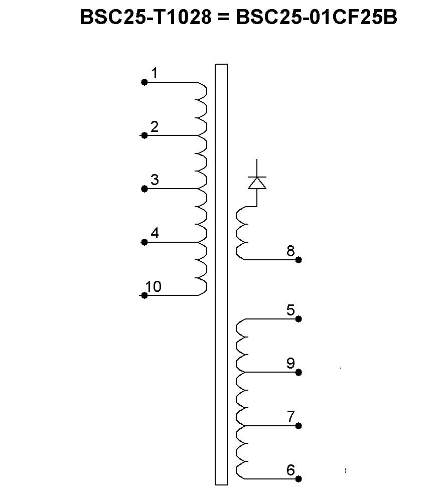

Вопрос 3: По ТДКС (BSC25-t1028). Звонятся между собой ножки: 1, 2, 3, 4, 10. Так же звонятся между собой 5,6,7,9. Ножка 8 висит в воздухе. Правильно ли я понимаю, что в ТДКС межвитковое КЗ?

1. Напряжения в норме. Два первых немного занижены, но если посмотреть схему, то первое - питание звуковой микросхемы (3,5-13,5 В), из второго формируется 5 В.
2. Транзистор рабочий? Если рабочий, то разница сопротивления не очень существенна. Возможно еще и тестер неправильно показывает.
3. Вот распиновка данного ТДКС (фото)

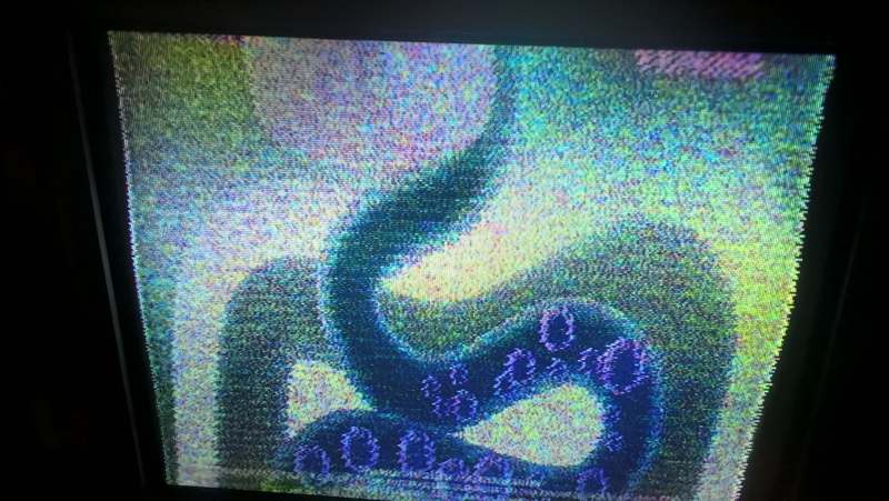

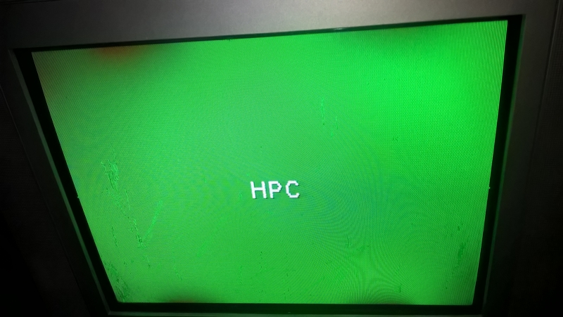

Подключил плату к телевизору. Вместо предохранителя лампочка на 150Вт. При включении, лампочка где-то около 2-х секунд горела ярче, затем слабо светилась нить накала. Включил кнопку питания, включил тв с пульта, телевизор включился, но с зелёным фоном. Так же сверху и внизу, заметны какие-то оранжевые пятна на экране.
Замерил напряжения, (должно быть - по факту):
3,3 - 3, 6
12 - 12,4
13 - 11
5 - 5,2
8 - 7,93
24 - 22,7
110 - 111
Подключил Т2 приставку к RCA входу - телевизор не видит приставку.

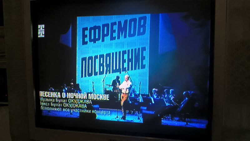

Подключил антенну к встроенному в тв тюнеру, для поиска каналов в аналоговом вещании.
Нашёл пару каналов, картинка без синего цвета, звук присутствует.
Проработав так где-то 10 минут, по бокам волнисто искажаются края видео.
Затем, изображение начало тухнуть и вновь появляться. Как только лампочка - предохранитель начинает ярче светится, картинка пропадает, затем тускло горит нить накала - картинка появляется. Вновь, лампа ярко горит - картинка тухнет, так по кругу.
