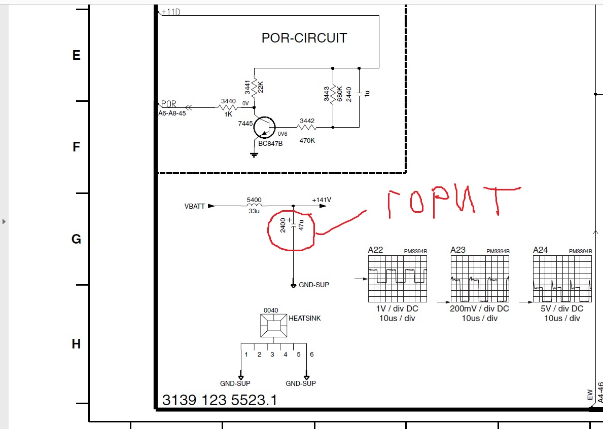

Помогите пож. на авито с телеком обманули, включили он работал, привёз на дачу за тридевять земель обратно везти не вариант нужно чинить самому. В общем работает несколько минут потом отрубается 1 дл 7 коротких. прочитал тут все темы с этой ошибкой. выявил неисправный кондёр по питанию +VBAT. он был вздут, заменил телек вообще перестал включаться... далее этот новый кондёр вздулся закипел как чайник и телик опять начал включаться.. замерил на нём напряжение тестер выдаёт запредел больше 1000 вольт... понятно почему кондёр закипает ведь он на 160 вольт (новый так же 47 мкФ но 200 В и тоже закипел) не пойму почему телик не долго но работает при напряжении более 1000В . и Может ли ТДКС шить со вторички на первичку тем самым увеличивать +VBAT со 141 до тысяч вольт? или что то ещё может это делать? напряжение питания на кондёре после моста 265 Вольт.

vmkos, ты какие то сказки венского леса написал.Ты электролит случаем не наоборот воткнул?
Не может там быть 1кВ,строчный транзюк мгновенно вылетел бы.

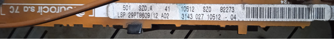

да шасси а02, в название темы написал, правда буковки е на маркировке не нашёл...
ДОБАВЛЕНО 12/06/2022 06:13
блин написал сообщение кудато оно исчезло, сам понимаю что при 1000 вольтах всё должно было перегореть а он ведь работает некоторое время.... про ошибку в рисунке кондёра на плате хорошая прям идея надо проверить, ведь посмотрел что одна нога идёт по дорожкам на 5 ногу ТДКС а вторая на землю а поверить правильность не догадался. ведь на печатке по мимо закрашенного белого стоял знак - на него и ориентировался...ну а по 1000 вольт попробую пропаять ТДКС на предмет отвалившегося контакта земли, если не поможет уду выпаивать тдкс, а не нужно никакого нагрузочного сопротивления впаивать по питанию VBAT чтоб замерить это напряжение? яб оставил всё как есть но слышал что если напряжение завышенно то кинескоп начинает работать + сильно выдаёт рентгеновское излучение.

Да,у тебя сейчас рентген аппарат дома.И срабатывает защита по Х-ray(по крайней мере обязан отключаться).Отсоедини строку(убери перемычку или что там у тебя по питанию строки),и навесь лампу накаливания на кондер (в параллель)что на 160v по строке.И измерь напругу на данном кондере.Думаю будет норма.
Тогда ТДКС менять надо.Выпаяй его и измер обмотки,думаю "земля"оборвана внутри,прозвони.
Плохо что ты тему создал некорректно.
Нет ни данных состава(реальных а не из интернета),что за тдкс на твоем аппарате?У меня интернет не работает,сам искать данные на твой аппарат не могу.
ДОБАВЛЕНО 12/06/2022 13:03
Кстати,чуть не забыл..У тебя есть схема твоего аппарата?Если есть глянь,нет ли на какой нибудь ножке ТДКСа электролита на землю,что то около 1мкф на 160в...10мкф на 160в?Если есть,то при его высыхании,напряжение по строке подскакивает нехило.

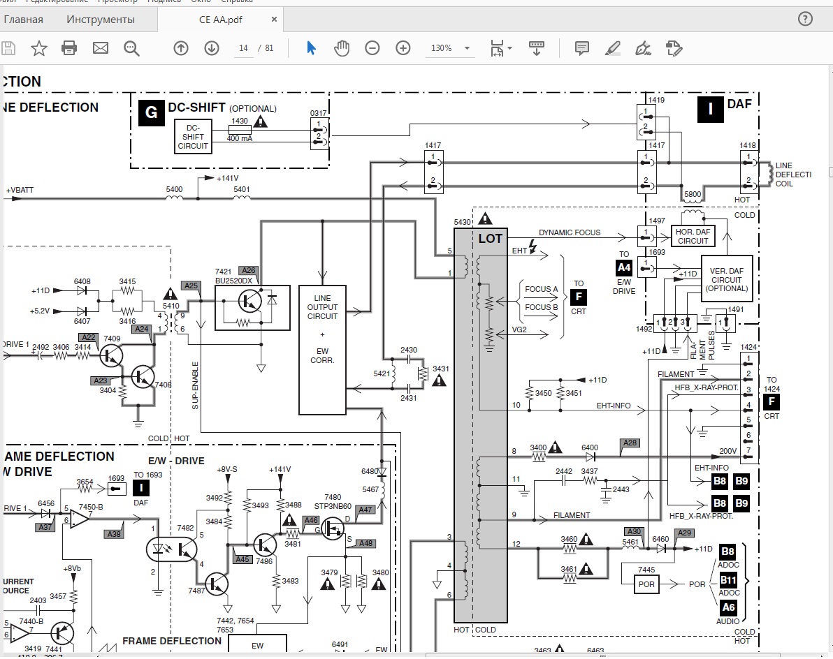

всё понял .спс .. в след выходные поеду проверять. схема да есть, тдкс LOT 1392.9014A не знаю о чём то это говорит. есьт такой же по габаритам тдкс только с другого телика помоему сони. про перемычку и лампу тоже понял, если перемычки нет то просто дорожку к 5 ноге тдкса отрежу временно и подключу лампу ват на 50, 220в не много или послабже взять. вот фото схемы тдкса

Лампу вешай 60 или 100 ват.Перерезать дорожку не надо,если нет перемычки,то стоит низкоомный резистор,его отпаяй.Лампу на конденсатор 100мкф×160в(или сколько там у тебя,220мкф на 160вольт?),в параллель.И измерь напряжение на этом самом кондере (на лампе).

Поискал схему в интернете,через анонимайзер зашел в Яндекс.Поиск сработал,и дал схему.Скачал(вес 2,300мгб),незнаю насколько она схожа с твоей,надпись :A02E-AA.
Там Vbatt это вроде питание строки(141 вольт по схеме),чтобы отключить строку,тебе надо выпаять либо перемычку 5401,если ее нет тогда выпаять дроссель 5401(18mH).Лампу напаят на кондер 2515(47мкф).Но сначало проверь стабилитрон 6514(BZT03-C),он будет убит,если на этой линии напруга была в киловольт.

Обана,твоя картинка открылась.Схема у тебя другая.Но хоть мутная,видно что по питанию стоят 2 дросселя.Выпаяй левый(номер не разберу).

Ребята всем спасибо, телик ожил. правдо я так и не понял что в итоге то было.. полярность конденсатора нарисованная на плате по дорожкам совпадает с электрической схемой. кондёр тоже правильно стоял... честно сразу расстроился что придётся дальше копать. но запаял новый кондёр и напряжение с запредельного на В+ упало до 141 вольта. из того что сделал до этого так это пропаял все ножки ТДКСа и пропаял дорожки от этого злощастного кондёра который взрывался. телик минут 20 работал всё супер не выключался кондёр не взорвался.
