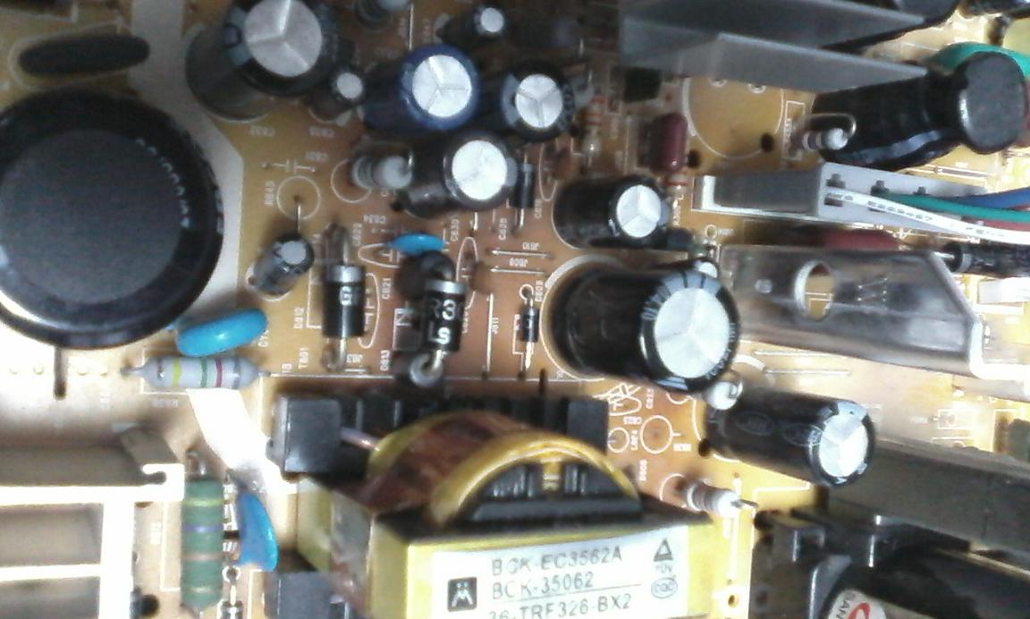

Сообщение #12 От 19/07/2015 12:19 цитата
THOMSON 21U14 шасси вроде NX56 .со слов клиента:стал периодически выключаться,светодиод начинает моргать. выключишь,постоит остынет-можно снова включить,потом перестал совсем включаться.при промерах обнаружил резкое падение напряжения на D813 FR104--12vдолжно быть(звониться нормально)по факту2-3в.замена.
  nx56.jpg  122.67 КБ  Скачано: 1536 раз(а)

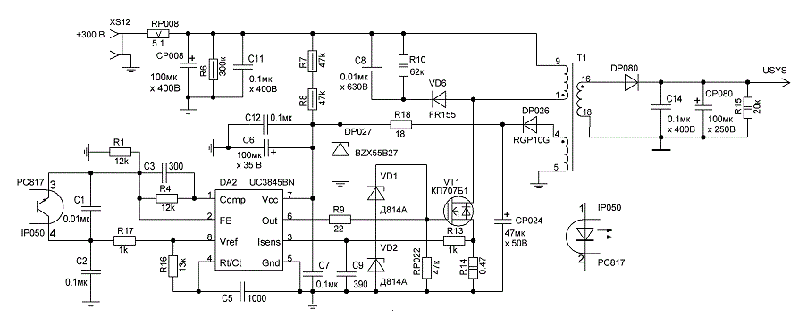

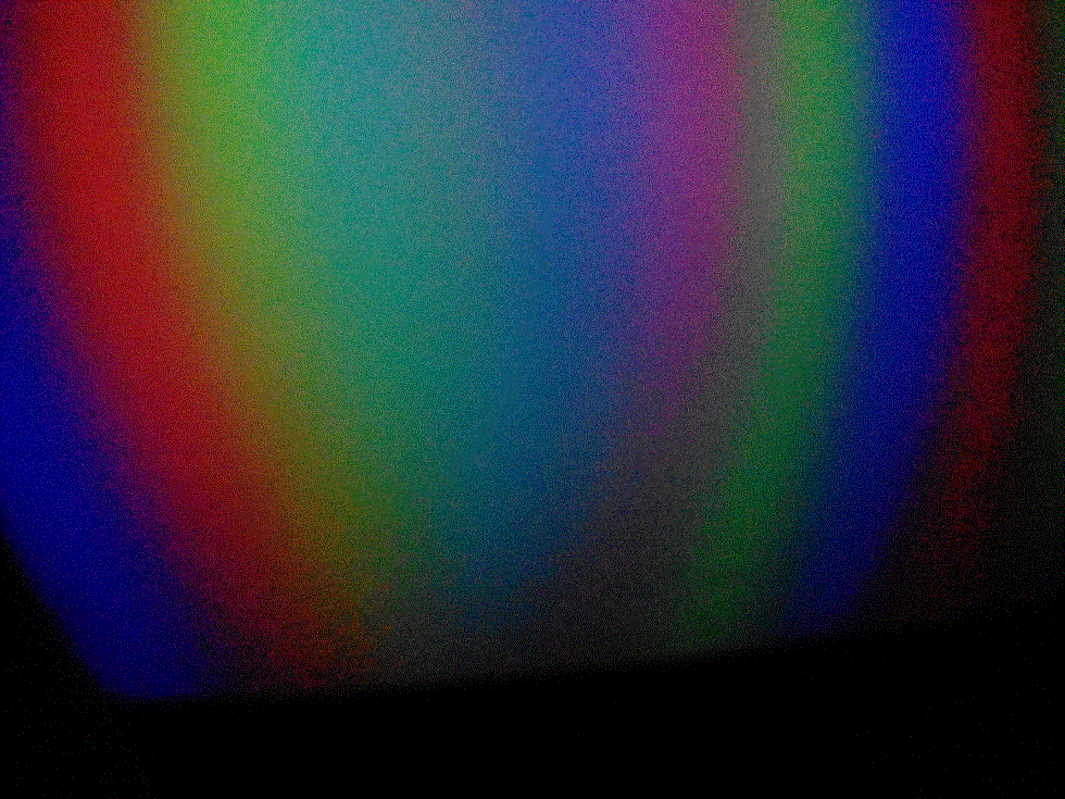

Сообщение #19 От 25/11/2018 10:27 цитата
Thomson 21MT10E, шасси ТХ807С. Размытые цветные вертикальные полосы, фото ниже. Года 4 назад, ремонтировался БП, путем выкидывания всей рассыпухи и установкой нормального драйвера флая на м/с UC3845A. Схема прилагается. Спасибо вашему форуму. В разделе "Поиск неисправности на основе изображения", нашел свою проблему. Она оказалась очень простой, неконтакт разьема ОС с платой. До этого убил 3 дня на поиск неисправности. Все напруги и осциллограммы в порядке. На пины проца 34,36,49,50 все приходит, а изображения нет. Звук в порядке. Все пропаял тв пашет.
 Размер файла:  313.27 КБ
 Просмотрено:  445 раз(а)
  _3845 Thomson_1.gif  20.61 КБ  Скачано: 725 раз(а)
