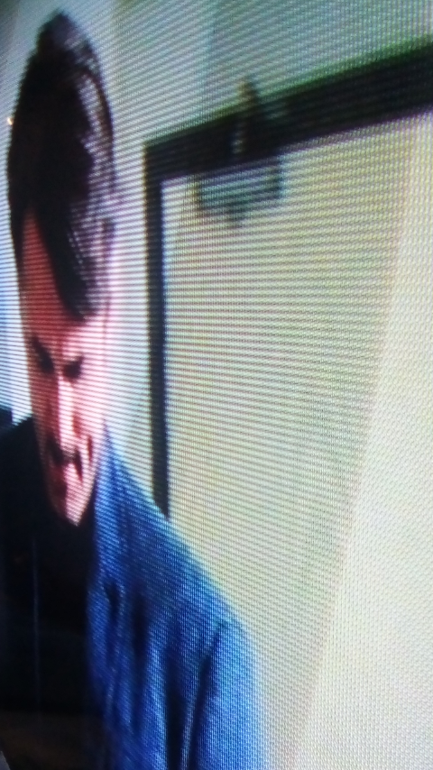

TOMSON 29DMB06KG. Шаcси ETC010. Полосы на изображении.
На страницу 1, 2, 3  След.
Aleksandr 52
Сообщения: 26
Сообщение #1 От 01/02/2019 00:52 цитата
На изображении присутствуют мелкие полоски, дефект проявляется даже при включенном AV входе..
Состав:
UOC - TDA12070H/N1F00 SE1716.1 (V8-T02M61-08M15)
Memory - ST24C16WP
SMPS - TDA16846-2 P & 04N80C3
SAW - K2966M
Vertical - STV9380A
Sound - TDA7266SA
Tuner - 07-389-FI5-NB1G TEDE9-284B
Tube - A68ELM021X203
FBT - BSC27-0101V FCA001-EAA3A (HR80341)
HOT - 3DD3402
RGB Amp. - TDA6107AJF/N1
Приобрёл данный аппарат неисправным, так что сказать, было ли такое изображение сначала его эксплуатации- затруднительно
Смотреть в принципе можно, но все же хочется разобраться..
Буду рад помощи.
 Размер файла:  722.94 КБ
 Просмотрено:  273 раз(а)

Дефект называется: линейность сверху растянута. Aleksandr 52, ты его хоть открывал?

Aleksandr 52, Тёзка,смотри литы вокруг кадровой а не поможет в сервисе покопайся подмигивание

Aleksandr 52, дай нормальное фото! Дефект,подозреваю,может отсутствовать.
Aleksandr 52 писал:
Просто я недавно начал заниматься ремонтом ТВ, и подобные дефекты на своей практике не встречал..
В том-то и дело.Это не LED... А фотка сделана раком,под непонятным ракурсом.Сделай 0,5 расстояние,но только не .... такое. улыбка
Aleksandr 52
Сообщения: 26
Сообщение #6 От 01/02/2019 15:52 цитата
Вот и дело то, что геометрических искажений растра нет, не поджат и не растянут, только "полосит"
Фото скину чуть позже.

Вот и покажи как полосит,токо не сбоку и не снизу. недовольство, огорчение

С расстояния камера не в состоянии передать реальную картину..
Может это и действительно особенность данного аппарата.
Все таки похожее я встречал в 3УСЦТ, была бракованная линия задержки в декодере PAL
SASHATOD
Сообщения: 9889
SASHATOD
Сообщение #10 От 01/02/2019 17:54 цитата
Aleksandr 52, А ты видишь тута экстрасенсов?
Нормальное фото давай,мож цепочка цобеля-буше чудит но не похоже,нужно нормальное видео или фото на посмотреть подмигивание

На последнем фото уже явно не проглядывается..
ДОБАВЛЕНО 01/02/2019 19:04
Единственное фото, на котором ярко выражены полосы..
Снимаю на моб. телефон, и из-за этого с дальнего расстояния все смазывается.

Aleksandr 52, У тебя на последнем,"единственном, яркополосовыраженном" фото чувак такой высоколобый интеллектуал, или потомок инопланетян? Ты предполагаешь, что не сделав ни одного движения, не измерив ни единого режима, весь форум по фото дружно кинется снимать сглаз с твоего ТВ?! Щаз. Кашпировский с Чумаком только подтянутся. бяка

Если с очень близкого расстояния смотреть или фотать,то на любом кинескопном телике видна строчная структура.Ты наверно первый раз кинескопник увидел. смех

Намекаете на неправильный режим работы кадровой?
Некоторые замеры я уже произвел:
Питание кадровой: -14; +13В- это меня насторожило.
Сейчас проверю электролиты в обвязке, включительно и в цепочке цобеля-буше.

Это я ожидал услышать, но на фото же видны полосы, а не точки люминофора..
Могу привести фото с того же ракурса, но уже другого, исправного ТВ

Был бы там ЦБ - из кадровой давно бы шашлык сделался смех Ну, или ЛОХ сверху, чего на снимке явно не наблюдается...
