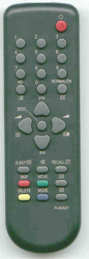

Имеется телевизор Hanseatic CTV2092 шасси CP-185: TDA9361PS/N1/3S0302 DW9361/N1/3 DE1 Телевизор работает. По мануалу на DAEWOO c этим процессором значится пульт R-40A01. На рынке имеются таковые китайского производства R-40A01. Но почему то они не подходят. Грешил на пульт. Но на другом ТВ типа DAEWOO управляемом пультом R-25 убедился в том, что он что-то выдает, а точнее работает. Но его протокол совпадает во многом с RC-5. Беру МАК-2002 нахожу R-40A01 [код 1298] - Hanseatic управляется. Сравниваю осциллографом на фотоприемнике - посылки разные по наполнению и частоте. В чем прикол и где я попал? Каков формат команд у R-40A01 и чем его можно заменить.

Если тебе нужен пульт,то купи BQS311 и не морочь себе голову китайским говном.Протокол в этом пульте не RC-5.

Tolik_, Проблема в следующемнедовольство, огорчениесам с этим столкнулся пару недель тому) эта шаська поддерживает две системы кодировки 1-JVC, 2-DAEWOO,по умолчанию стоит JVC,поэтому пульт который ты купил не работает.Поищи по форуму тему которую я создавал по этому ящику там есть ссылки на заводской мануал,и через программатор поменяй один битик включиш 2 систему кодировки.

Tolik_, это шасси работает с одним единственным протоколом и он ни в коем случае не RC5 и не JVC. Какой пульт искат тебе уже сказали, а то что тебе продавец говорил ничего не означает. Оригинал такой:
  R40A01.jpg  18.27 КБ  Скачано: 3181 раз(а)

Проблема в том , что пульты китайские, Сам столкнулся с такой прблемой с этим шасси, Выход; купил пульт DAEWО R 40 A01 OРИГИНАЛ, Но он стоит 5,5 $ Дорого но зато работает, Внешне от китайского трудно отличить,

Всем СПАСИБО. Тема закрыта. Нашелся всетаки ОРИГИНАЛЬНЫЙ R-40A01. Действительно он сильно отличается, хотя корпус, надписи и расположение кнопок одно и то-же. Пришлось перебрать много у разных продавцов.
Одно только мне не нравится в DAEWOO. Какой то он (или это связано с конструкцией фотоприемников?) слабенький. Приходится целиться в фотоприемник что-бы получить реакцию ТВ. ( замечено не только на этом ТВ)
