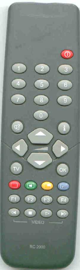

Других опознавательных данных по модели нет. По внутренностям:
MCU SDA30C164-2
BIOS M27C2001
EEPROM 24C16
Teletext SDA5273P
При подборе пульта, похоже, умудрился снести дамп 24C16, если у кого есть - поделитесь пожалуйста. А произошло это после включения ТВ при нажатых P+ и P- на панели, похоже произошла инициализация памяти. После этого телек даже перестал переключать номера программ, или они все-таки появятся после настроек с родного пульта? Спасибо.

Подсказали в другой конфе дамп от Schneider DTV100 залить - подошел, меню было на испанском, пришлось переключить на английский, осталось для настройки каналов правильный пульт подобрать.

hardserg, на картинке один из вариантов "оригинального" пульта.
Работает по "разширенного" протоколу RC5, но там важны 4 функциональные кнопки помеченые как F1..F4.

К нему BQS333 предназначен.

Подошел пульт МАК 2002, запрограммировал его как PHILIPS RC5 соответствующим таблице кодом 1041. Всем, спасибо! Нет

Что-то не вериться, что этот код
таблице кодом 1041
то что нужно.
hardserg
Сообщения: 40
Сообщение #7 От 11/03/2005 00:40 цитата
Подошел, я не ошибся, по инструкции на МАК2002 этот код соответствует протоколу PHILIPS RC5 Standart ( не расширенный). Наверное поэтому на пульте не появилось кнопок соответствующих F1..F4. Но в моем варианте они вообщем то и не нужны.
