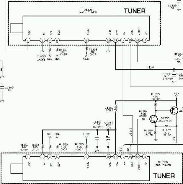

А все-таки насчет прошивки. Ведь тюнера управляются по общей шине I2C значит у каждого должен быть прописан свой адрес, а то как процессор поймет, куда к примеру давать и какое напряжение насторойки ?
Caша
Сообщения: 690
Caша
Сообщение #9 От 02/12/2006 13:41 цитата
Морозик, адрес тюнера на шине задается через вывод AS.
  Буфер обмена.jpg  58.83 КБ  Скачано: 1677 раз(а)

Оказался банальный непропай ножки встроенного антенного усилителя.
Но нахрена там два тюнера ?
Ведь про PIP ни слова в меню? Да и в мануале вроде ничего нет, правда невнимательно смотрел
