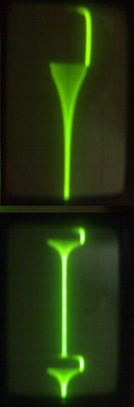

14" - дюймовый Philips 14PT1563/68 шасси L6.1 проблема c блоком питания зудит как в перегрузе отключил всех нахлебников тоже самое проверил поэлементно каждую сопрочку заменил ВСЕ емкостя, тоже самое на выходе если подключаю выпрямители напряжения 1.0 -1.5 вольта на питание строчки около 15в транзисторы поменяны тоже правда вместо 4N40 поставил BUZ91 РЕЗУЛЬТАТ ТОТ-ЖЕ где собака остался ТПИ но ведь генерит же гад, может из за короткого витка ?..... На этом мысль останавливается три дня набегами долблю его результат ззззззззз как (похоже так и есть) в перегрузке.
Есть у кого мысли наработки благодарю за любую помощь.
Спасибо!
да клиент слышал запах но видимых следов горелого я так и не нашел.

Bf менял 3509 - 33к в схеме. Снял эпюры на выходе 2в/на дел. при 50 милли и 0,2 микросек.
ДОБАВЛЕНО 28-06-2007 11:39
неполучилось присоеденить картинки

жужал когда принесли , перепроверил выпаивая на спинном мозгу каждый резюк конденсаторы заменены все ,сегодня выкинул стабилитрон по 95в - разультат тотже
ДОБАВЛЕНО 28-06-2007 14:21
пришлось повернуть верх справа
  2в дел 50 мск 0.2 мс.jpg  15.42 КБ  Скачано: 2729 раз(а)

6502 и транзистор 7501 заменены причем разными вариациями (7501 даже на кт940 ) резульат ноль т.е. зззз
на лампочке 5 вольт , вместо предохранителя лампочка несветится , но если принудительно закрываю 7501 (база эмитер к.з. ) лампа на предохранителе светится почти полным накалом но генерить не перестает и на лампочке по В+ напряжение возрастает незначительно похоже всетаки на ТПИ (дураком себя ощущаю) не как не решусь разобрать и перемотать его он гад клеенный ..........
ДОБАВЛЕНО 29-06-2007 11:42
стаб 6502 и 6511 выкинул тоже (скоро кроме выпрямителя ключа и ТПИ нихрена не останется а он гад ззззззззззззззззззз...)

И все-же ТПИ размочил , перемотал , пошло о-как улыбка
