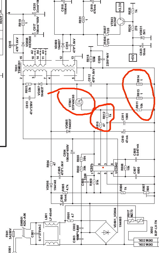

БП собран на 3844B. Выгорели резисторы под радиатором полевика и сама 3844 пополам. Два дня убил на поиск схемы, всё напрасно. Подскажите номиналы резисторов. И второй вопрос. Возможна ли замена 3844 на 3842 или 3843. Может кусок схемы у кого есть или ссылку. Буду благодарен.

В схемах блоков питания телевизоров “Polar” возможна замена микросхемы UC3842 на UC3844, а также UC3843 на UC3845. При ремонте следует ОБЯЗАТЕЛЬНО соблюдать соответствие типа микросхемы и задающего конденсатора (см. таблицу 1).
  Image1.jpg  154.16 КБ  Скачано: 7754 раз(а)

Альберт., Это как раз что мне нужно. Но проблема в том что загрузилась толькочасть схемы. итаблица , анужная часть не загрузилась, Повтори пожалуста или на мыло

Так нет схемы, анаплате прогорели два резистора под радиатором. и плата не под руками блин. А к завра по зарез надо!

Сообщение #6 От 16/09/2007 11:53 цитата
филон писал:
Я и не выкладывал всю схему. Только схема ИП.
Какая часть нужна? На рисунке вроде весь источник!!
Там особо и гореть нечему. Отметил на рисунке.
Всю схему возьми тут http://base.rc5.ru/manuals.php?d=1&m=23
филон
Сообщения: 167
Сообщение #7 От 16/09/2007 13:06 цитата
Альберт., Огромное тебе спасибо. теперь загрузилась вся часть схемы. Я сходил и проверил какие резюки сдохли. Это 810,811,812,813,814. Кстати С807стоит 473. По таблице не подходит??? Теперь вопросов нет.Схема действительно простая, завтра соберу.

С С807 ошибся всё как по таблице. Собрал работает. +В в дежурке 128в, в рабочем 111в, ничего менять не стал, думаю норма. Тема закрыта.
