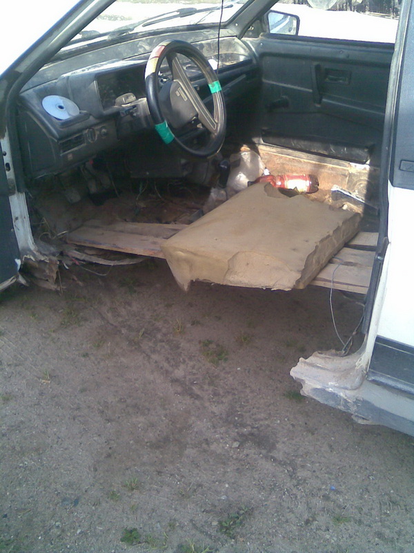

вот

shel, Нет уж мой Моська гораздо в лучшем сосоянии, пороги ессно гниль, (но они есть улыбка ) и не дует нигде.Вот ,мля опять дожди зарядили, завтра в дальний путь, опять машин будет цвета грязи.А хоцца его сфотать чистым (ага,кто б еще мне его помыл смех ) А !..Ничё зимой сфоткаю заодно будет видно что у меня в Моське зимой при -25 в нутрях жара, даж при при -35 мона раздеваться. Ведь все говорят что Мось - холодная машина.Немного утепления салона, чуток поколдовал с печкой, и теперь забыл что такое - мерзнуть в машине.....Кста после каждой заправки тож пованивало бензюнякой, сегодня поставил новую пробку бензобака ,думаю проблема уйдет.....А у кого под капотом бензом воняет ,так это карб виноват. Есть любители его прикручивать к коллектору "от души" а карб-то весь люменевый, ухи гнутся от перетяга, параллельность плоскостей портится и оттуда при движении сосет, а когда остановишся и заглушишь пары бенза оттуда и прут.Я хоть в этом педантичен но все равно все стыки карба у меня герметиком промазаны. На речьке, после купания я на двиге плавки сушил, не ну ессно двиг у меня не всегда "блестит" просто тряпку какуюнить а наверх уж плавки. НО бензом под капотом никада не воняет.
