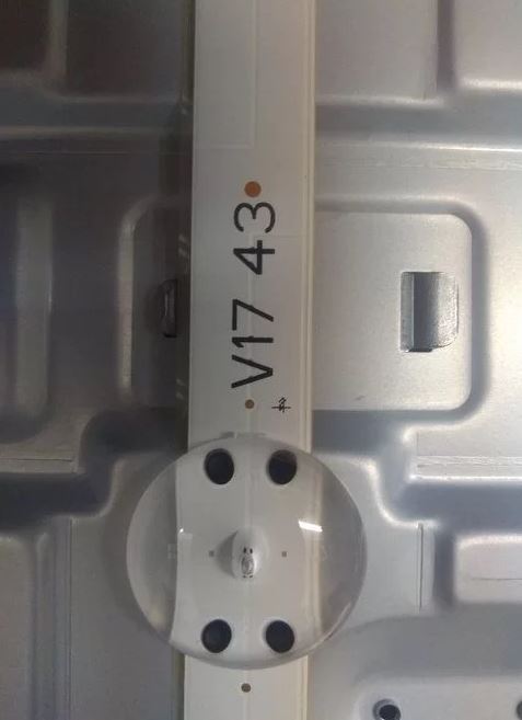

leniin49 писал:
Насчет диодов 1616, они трехватовые и лепить другую ляпуху вместо них , тоже городить огород. Да и линзы родные на корпусные диоды, вы не поставите , они будут касаться самих диодов.
При пайке 1616 главное их не перегреть .Меняются они легко.
На таких планках тоже диоды меняешь?
  PHOTO_20211205_131134.JPG  32.34 КБ  Скачано: 173 раз(а)
leniin49
Сообщения: 2241
Сообщение #63 От 29/04/2022 21:29 цитата
Nik_Al, Вчера только менял на SONI KDL-40WD653.Там 3 планки по 6 диодов на каждой.В наличии готовых не было и чтобы не терять денег перепаял на родные 1616.
А ты LG J серии изобразил .Так там тоже самое, почти. улыбка

leniin49 писал:
Там диоды 3-вольтовые, бескорпусные 2х2 мм. Люминофор на них осыпается - ультрафиолет шпарит.Я не видел таких в продаже.
Заказал родные планки через авторизованный СЦ. уже выслали.

quazatron писал:
Nik_Al, на таких планках я меняю планки целиком.
На таких ДА. Нет смысла паять диоды.
Только я не видел что-то родных фирменных планок в свободной продаже. А ставить левак не рискую.

leniin49 писал:
Nik_Al, Конечно проще менять планками.Многие не соглашаются ждать, перепаиваю диоды , чтобы не ушли к конкурентам.
Если бы они ещё были...
Сейчас наплодили много левых говноящиков. Где на них набраться планок если в каждом своё?
У меня с битых ящиков уже около сотни их набралось и очень редко когда что либо подходит. Даже если размеры совпадают.. то расстояние между диодами разное.

leniin49 писал:
Nik_Al, Да на Али их валом , просто ты никогда не интересовался этим вопросом.По параметрам ссылки думаю сам найдешь.
Чем оттуда ждать.. проще диоды заменить. Это гораздо быстрей и выгодней по деньгам. За пару-тройку часов сделал и стоимость планок себе забрал. А так.. стоимость планок вычитается.
Тем более ездить за запчастями каждый день в Москву как квазатрон, я не могу себе позволить. Расстояние 1488 км. На поезде полторы суток и стоимость билета более 3 тысяч р.
Посылка из Москвы идёт неделю. Если буду менять планками, то у меня скопится столько заказов.. что помещения не хватит.
