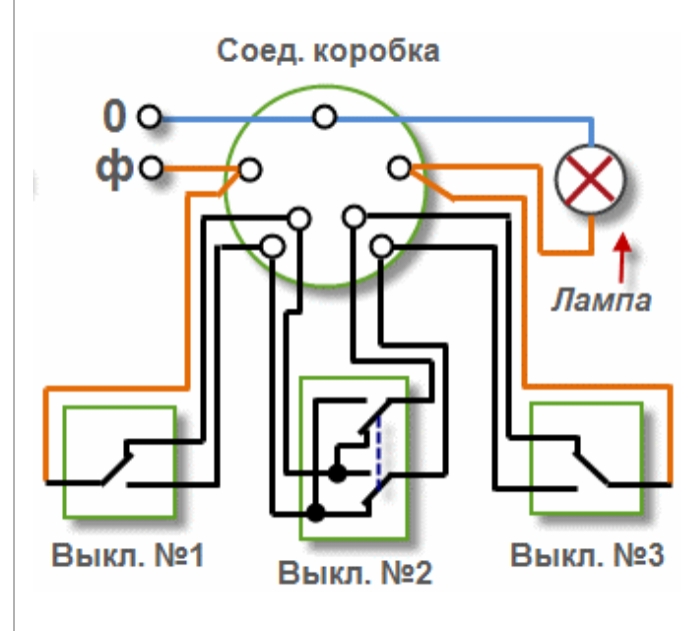

Сообщение #89 От 25/04/2026 08:52 цитата
улыбка https://electrik.info/main/praktika/186-proxodnoj-vyklyuchatel-sxema-podklyucheniya.html
  Screenshot_20260425_074907.jpg  114.34 КБ  Скачано: 28 раз(а)

Бакум, Ещё на первой странице дал схему. Так что не тормози, сникерсни. смех

JohnK, Женя, ты на два выключателя дал я на три. Что не так? подмигивание

Сообщение #94 От 25/04/2026 11:35 цитата
Бакум писал:
Игорь, ты внимательно посмотри. Там анимация сделана.
