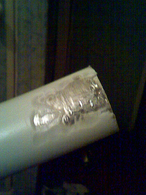

А Фото грыжи?
Странно ,труба ведь армированная?
Менять надо кусок обязательно!

Если труба уже под давлением, то надо бандаж сделать. А так по любому менять всю трубу. Вероятно гидроудара не держит. Обычно пластик пучит при разморозке.

Сообщение #28 От 12/09/2010 15:55 цитата
олса писал:
А Фото грыжи?
Вот,фото...

Сообщение #29 От 12/09/2010 16:37 цитата
Nabi,
это не металопласт это полипропилен или рвк
меняй кусок на холодной может и протянет еще года 2 а на горячей нет
у меня брат эту херню паяет спец короче по этим трубам щас ему фото твое показал говорит брак трубы замена обязательна
elgen
Сообщения: 15960
Сообщение #30 От 12/09/2010 16:38 цитата
Nabi, я не сантехник, но скажу, меняй на фиг. Это уже не труба. Заодно осмотри внимательно и по возможности смени такие трубы в других местах. Тут у тебя кусок понимаю небольшой, но так оно в моем понимании при браке себя ведет. А значит...
Короче менять лучше сейчас, а не зимой когда там гор вода и давление будут. Потечет так вообще радости мало.

Nabi
Пахан
Сообщения: 12455
Nabi
Сообщение #35 От 12/09/2010 17:24 цитата
LESHIY писал:
Nabi,
Это не металлопластик?(смотри фото)
Когда покупал-в магазине сказали,что металлопластик.
  Фото008.jpg  105.51 КБ  Скачано: 1559 раз(а)

Сообщение #36 От 12/09/2010 17:30 цитата
Nabi, вот брат говорит в металопласте должна быть металическая или алюминевая прослойка
сам в этом я дуб дубом только по наслышке и видел че братан творит
на фото плохо видно
если говорит металопласт он взбучится не может только если заводской брак
а пропилен взбучится если даже чемто нагрееш
а кусок трубы менять однозначно
ДОБАВЛЕНО 12/09/2010 18:32
вот теперь ты к фоте добавил
он говорит что это турецкая шняга

Сообщение #37 От 12/09/2010 17:40 цитата
Nabi, похоже, что при монтаже не снимали кромку металлизации с трубы резаком и вода пошла под верхний слой пластика.
Nabi
Пахан
Сообщения: 12455
Nabi
Сообщение #38 От 12/09/2010 17:41 цитата
rematik, я сам монтировал...Снимал алюминиевую фольгу.
ДОБАВЛЕНО Воскресенье, 12 Сентябрь 2010, 20:44
LESHIY, да турецкого производства.
Местного не смог купить-нужного диаметра не было.Сказали,что через пару дней подвезут...Поторопился-купил турецкого пр-ва...

Сообщение #40 От 10/10/2010 16:40 цитата
Вчера собрался менять этот отрезок трубы на новый кусок...Полез в подвал,а там...После опрессовки-появились две большие грыжи.
Прошёлся по соседям (по стояку) и в каждой квартире-парочка грыж.
Больше всех-я пострадал т.к.,первый этаж.
Завтра поеду покупать металлические трубы и фасонину...Буду нанимать сантехников (замена стояка-20$),быстрее и без геморроя.
