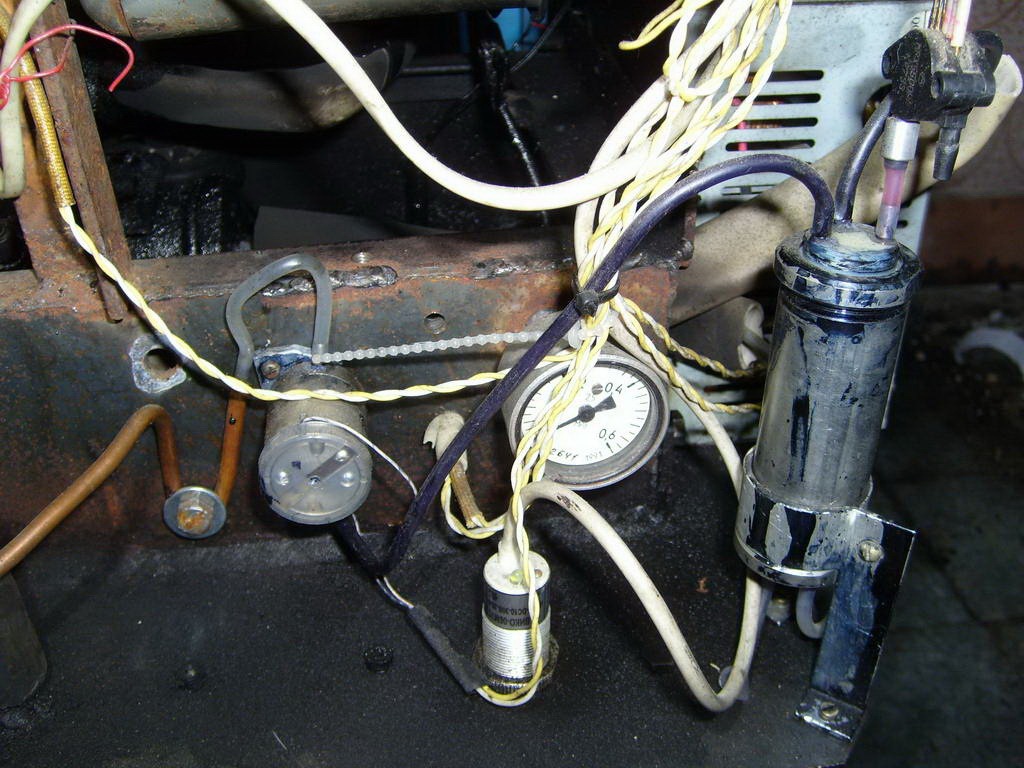

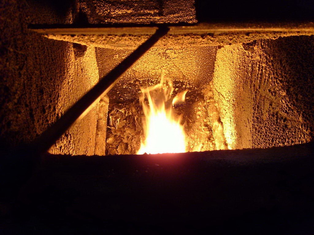

Представлю Вашему вниманию проект, который уже третий год безотказно отапливает мой дом. Все фотографии сделаны при работающей горелке, поэтому не все получилось заснять.
Горелка сжигает нефильтрованную отработку, управляется термостатом по температуре теплоносителя, осуществляет автоматический долив масла из бочки в свою емкость. Более подробно узнать про эти горелки можно, если набрать в поисковике "Горелка Бабингтона".
Все это оборудование создавалось из того, что было под руками:
Блок питания - без комментариев
ТЭН подогрева масла - комфорка от электроплиты (находится снизу маслобака)
Мотор "мешалки" масла - от 5.25 дисковода
Датчик пламени (фоторезистор) - от него же
Трансформатор поджига - советский транс от мазутной горелки
Маслонасос - б.у маслонасос от жигулей
Обмотка подъема иглы обогатителя - от советского "бобинника"
Корпус контроллера горелки сварен из двух корпусов от модулей старой АТС
Корпус самой горелки (там где шар) - водопроводный "тройник"
Трубка, в которую засунут маслянный термодатчик - отпилена от сгоревшего бойлерного ТЭНа
Электроды поджига - автомобильные свечи зажигания.
Датчик уровня масла - сгоревшая лампочка (как поплавок), и советский геркон с магнитиком.
Высоковольтные провода на поджиг - оторваны от мониторных ТДКС
Воздушный клапан и аналоговый датчик давления - от списанной промышленной автоматики.
Светодиодные индикаторы и те, взяты от старых спутниковых ресиверов
Оконечные транзисторы на мотор подачи масла, мешалку, обогатитель, воздушный клапан - взяты из мониторов (irf630)
Реально, из покупных деталей только контроллер Mega8 и LCD 16x2.
Программу писал и отлаживал сам.
Это движок от 5.25 дисковода в качестве "мешалки"
За три года не чистился ни разу.
Внутренности контроллера.
Воздушная часть

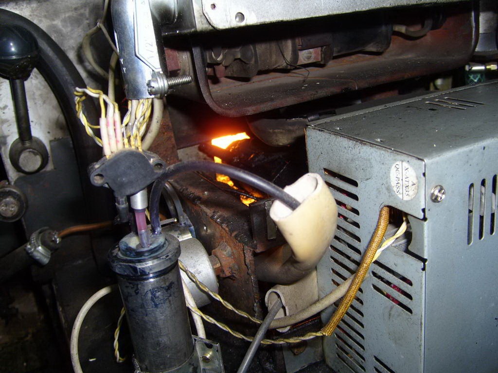

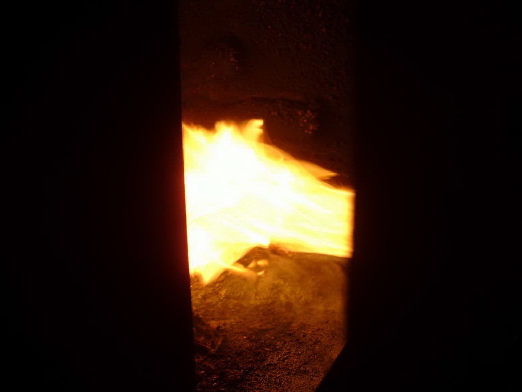

В работе
Вид через приоткрытую дверку
Вид сверху

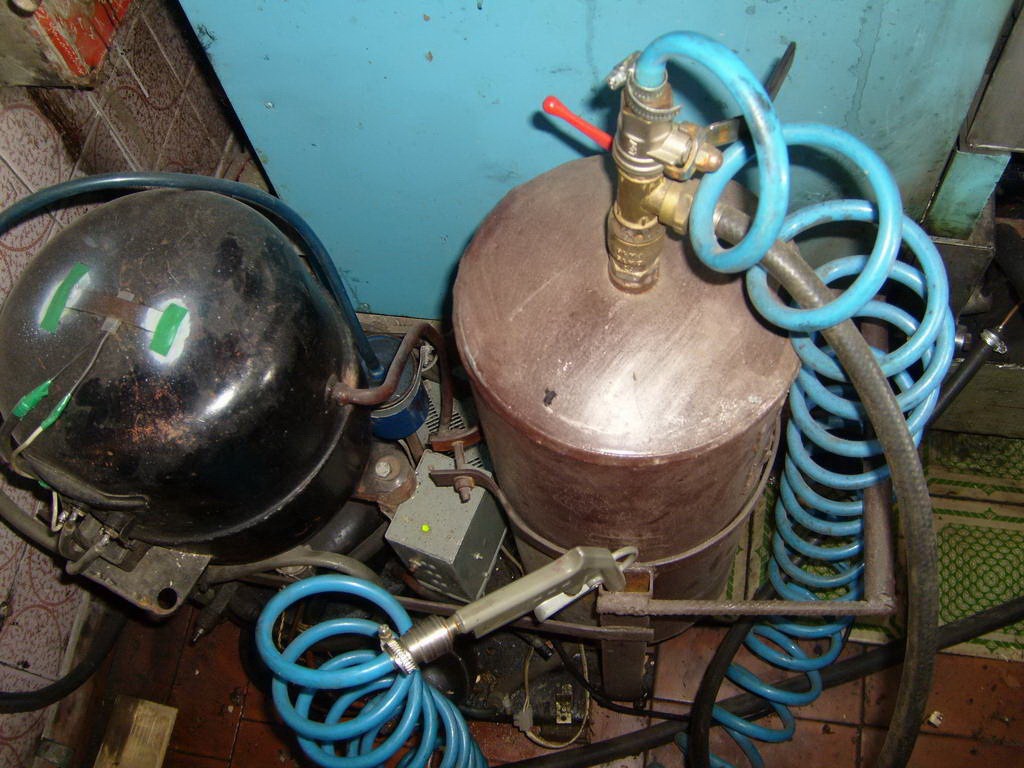

Это самодельный компрессор, голова от промышленного холодильника, ресивер от тормозов грузовика. даже в этот девайс я запихнул контроллер, который по показаниям акселерометра контролирует запуск двигателя. (работающий двигатель хорошо вибрирует) улыбка

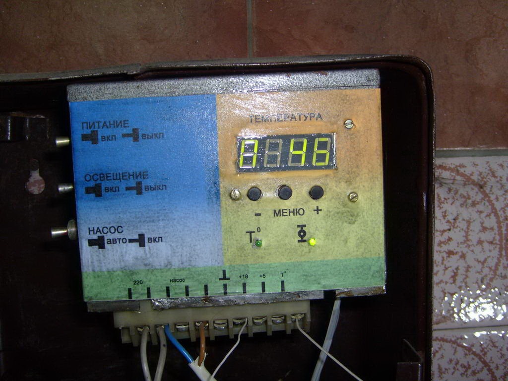

Термостат управления горелкой и циркуляционным насосом. Питается это чудо от блока питания старого LCD монитора.

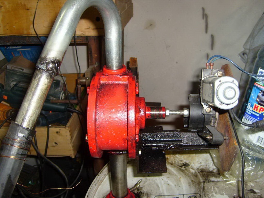

Насос подкачки масла из бочки. Ничего особенного, но его крутит мотор-редуктор от автомобильной выдвижной антенны.

Мощность я могу регулировать положением иглы обогатилеля. Вообще, горелка установлена на стандартном ТТ котле мощностью 12.5 кВт. Сейчас, субъективно, мощность установки (сужу по разнице температур подачи\обратки - 6 градусов и мощности циркулярника) - около 10 кВт.
Сгорание очень высокотемпературное и полное. Про отходы я писал выше. Но могу сказать, что на дровах я никогда не мог настолько быстро нагреть теплоноситель до рабочей температуры.
Кстати, расход у меня в "боевом" режиме - на улице минус 10: одна бочка 200л в 15 дней.
Площадь дома 125 метров и есть изъяны в утеплении.

Пару слов о принципе работы на нефильтрованном масле: есть железный шарик, в нем отверстие 0.25 мм. В это отверстие мы подаем воздух, давление 2.5 атм. Сверху, непрерывным потоком течет нагретое (60 градусов) масло. Проходя через струю воздуха, масло им подхватывается, дробится и уносится в топку. Поджигается высоковольтной дугой. Лишнее масло стекает назад в маслобак.
Вот и вся основа работы данного девайса. Есть конечно куча нюансов, но это все детали улыбка.
