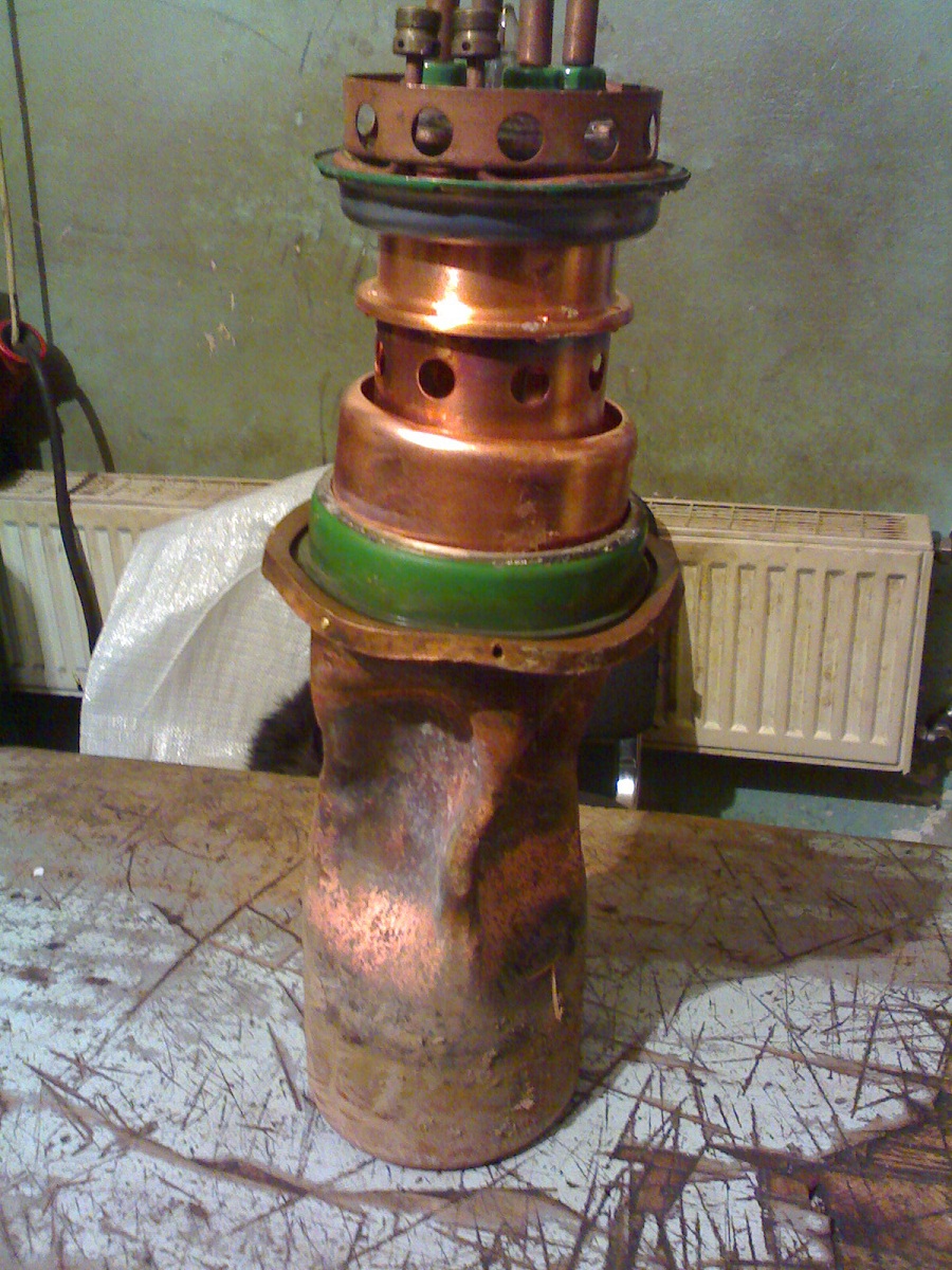

При наличии подходящего БП от ДВДшника проблема решается за 15 минут. Отпиливаю сгоревшую горячую половину и втыкаю вместо неё от ДВД. Причем... даже монтажные отверстия под ТПИ и оптопару полностью совпадают. Сделал пару штук - ни одного возврата.

makeym, это Вы ещё неправильных тепловых режимов не видели! (См. фото).
При этом заказчик заявляет: "Вы нам некондиционную лампу поставили!"

Сообщение #325 От 03/11/2013 12:43 цитата
Скиталец, Клистрон? Магнетрон?
Скиталец
Сообщения: 680
Сообщение #326 От 03/11/2013 13:16 цитата
STIPLER, генераторная лампа ГУ-23А (см. мои вопросы в теме http://monitor.espec.ws/section20/topic169835p160.html ). У...били сердешную, как и в вышеприведенной теме. А могла бы ещё жить.
Расследование, с привлечением сторонних спецов, показало - забыли подать воду (визуально не проконтролировали), а датчики давления/протока - "залегли". В итоге лампа "в ауте", поставил новую (за отдельную плату). Но скандал был знатный...
