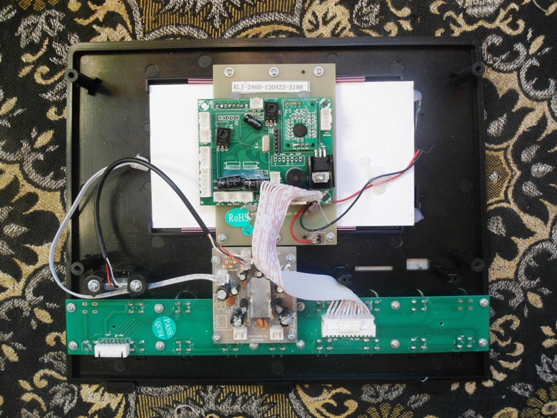

есть проблема
1надо опознать микросхемы и транзисторы
в красных кружках 1 файл
2 где достать прошивку от PIC16F716 2й файл
3 дорожка работает нормально однако при включении магнитного замка дисплей гаснет у сразу тухнет 3й файл
они китайские и инструкции на них нет
спасибо за ранее

vaxo писал:
- в подвальчике Дяди Ляо
sofrina
Сообщения: 4846
sofrina
Сообщение #39 От 25/07/2014 19:50 цитата
KRAB писал:
vaxo писал:
к сожалению это так, хотя при каких делах прошивка, она гальванически развязана от силовой и сильноточной цепи и ни разу не попадалась битой
vaxo
Сообщения: 35
Сообщение #40 От 25/07/2014 20:19 цитата
sofrina писал:
KRAB писал:
vaxo писал:
так он напряжение с крена на 0 сажает
