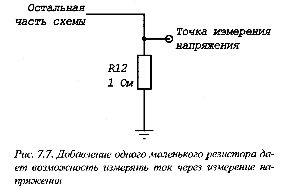

Решить задачку! Берем любой транзистор npn (1шт) и сопротивление! Минимум наверно два, с одним думаю не получится. Максимум сколько угодно! Нужно создать схему, подав питание 12в на транзистор. Используя сопротивление где хотим и как хотим, нужно получить в итоге на коллекторе 500ma!

FenixMaster, ну а в чем проблема? Один резистор в цепь коллектора, другой смещение на базу. Рассчитать сопротивления можно по VA характеристике транзистора, для этого берешь справочник и вперед

FenixMaster, делитель в базу 2:1, 4В откроют транзистор КТ815 до насыщения, и в коллектор резюк на 20 Ом.

а транзистор зачем нужен ? подобрал сопр. определенного номинала что бы ток 0,5а был

Фокс, просто так не для чего! смех KRAB, тебе какая разница проходи мимо не задерживайся! рембыттехник, нееее мне не нужен стабилизатор! база-коллектор замкнут получается транзистор работает как диод! victorx, такую задачку задали! условия такие!
