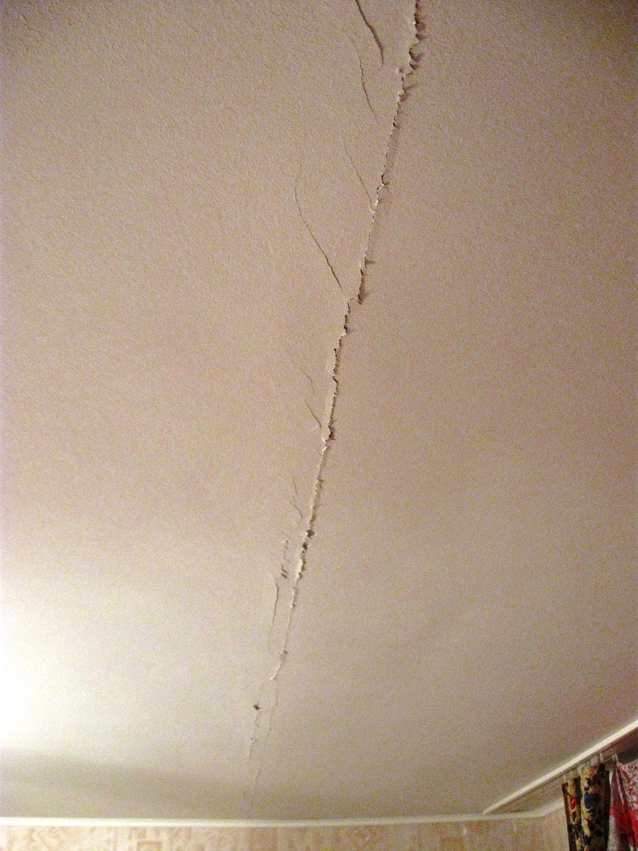

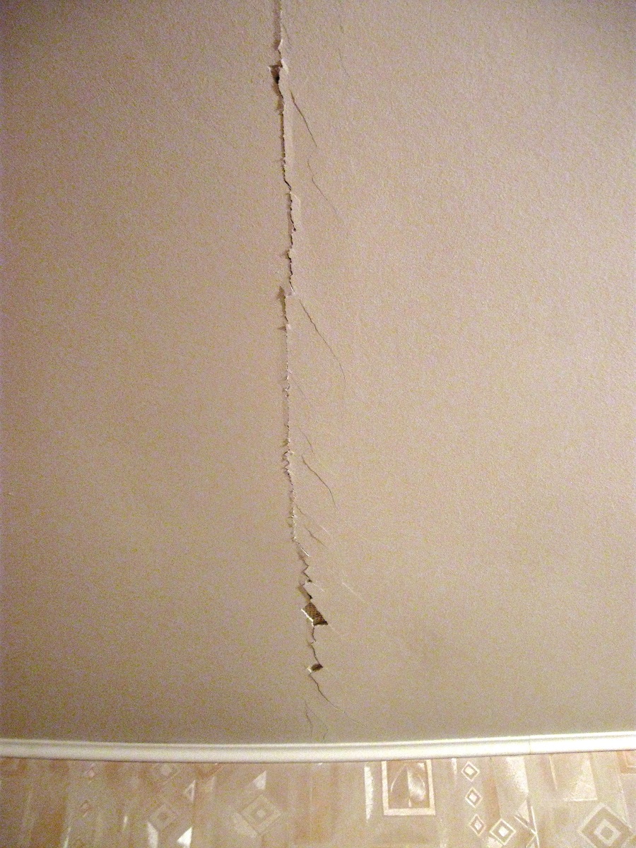

Нужна консультация и совет в решении вопроса. Или просто доброе слово )
А дело вот в чем:
Живу на 7 этаже, в угловой 1-ком.-ой квартире. Дом кирпичный. Довольно новый, сдан в 2007 году.
Но, в квартире трещины от пола до потолка во внешней стене. Также по этой стене под плинтусом от стены до стены, и на потолке, где стык бетонных плит.
Из трещин сильно сквозит, если ветер в этом направлении. Всю зиму в комнате работает конвектор, т.к. очень холодно. Управляющая компания "решила" проблему, вдоль трещин просверлили отверстий и залили в них пену.
Сквозит чуть меньше, но все так же работает конвектор.
Куда можно обратиться? или как решить проблему со стеной своими силами?
 Размер файла:  467.79 КБ
 Просмотрено:  280 раз(а)
 Размер файла:  461.57 КБ
 Просмотрено:  265 раз(а)

А стена не рухнет?!
Дом кирпичный, значит наружные стены несущие, значит со временем стена рухнет. Если управляющая молчит (должно быть письменное заявление об устранении, с фиксацией на фото трещин и указанием температур без доп отопления ниже 18 градусов) или откровенно занимается ху.ней, типа залить пеной, тогда первая инстанция - Жилищная инспекция, подаете заявление в двух экземплярах с приложением копии заявления в УК.

Какое тут уже устранение...писец это полный! Фундамент " пошёл" ,углы расходятся ,так само потолок. Нц будет потом по новостям ," рухнул жилой дом ,возбуждено...ведётся следствие" .Компания забашляет и все тихо будет а людей похоронят и все.

Причем тут "фундамент" и "дом рухнет" ? Из-за слабого фундамента трещина была бы с 1 го этажа до 10,а тут только на седьмом.Брак строительства именно на 7 этаже.
Не совсем понятно,из чего сделаны стены,по которым пошли трещины.В современных кирпичных домах кирпича довольно мало,как правило это каркасные дома,и кирпич используется только для внешнего ряда типа как облицовка.
В настоящих кирпичных домах стены в 2,5 кирпича (65 см),плюс верхние три ряда на каждом этаже армируются железной сеткой,а через каждые 3 этажа армируется весь этаж,и такие трещины ,как у ТС на фото,в принципе невозможны.

виктор-теледоктор, в принципе невозможны, а в Уфе очень даже возможны как видим. Раз перекрытия из панелей, значит не "монолит", может быть сборно-каркасный, но и в этом случае трещины на потолке это караул.

БЕЗЫМЯННЫЙ, трещины на потолке тоже бывает разные.Бывает,нет в наличии ж/б плит нужной ширины,кладут те ,которые есть, на потолке получаются щели 30-50 см,потом сооружают опалубку,подпирают снизу бревнами, в опалубку кладут железную сетку и заливают цементом.Такой потолок конечно,даст щели со временем,но он не рухнет подмигивание
