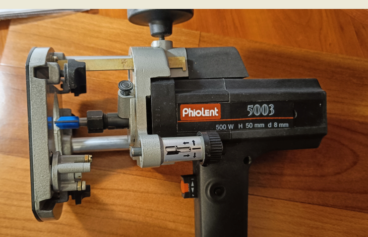

Из Фиолента имею вот такой фрезер, покупал в 93ем году, он на родных отечественных комплектующих был тогда, единственно что я заменил в нём, это кнопку включения .Взамен обычной установил с регулятором оборотов. Когда облицовывал лоджию, мне пришлось поработать им, немного правда, далее использовал при устоновке замков, Пазы в рейках приходилось делать. В основном лежит без дела.
Сейчас, насколько мне известно, Фиолент использует китайские комплектующие ( в частности двигатели, якори, ротора и т.п.), качество уже не то. Так мне объяснили наши ремонтники электроинструмента.

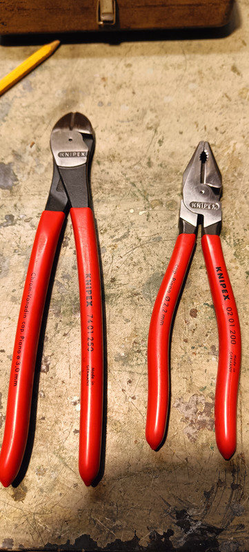

JohnK писал:

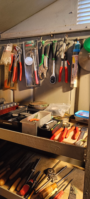

Ну если так. Как вы относитесь к инструменту Книпекс, бокорезы, кусачки например или универсальные ключи "кобры" может быть стриппер их в эксплуатации?
Исключительно положительно отношусь к Книпексу. В гараже пассатижи 200мм, кусачки 250мм, которые легко перекусывают калёную проволоку, калёные саморезы до 3мм в диаметре, при этом не повреждая рабочие поверхности инструмента, дома такие же пассатижи на 160мм. Покупал (лет 5 назад)исключительно усиленный инструмент, по номерам на фото видно.Есть ещё небольшая "кобра" этой марки. Инструмент Книпекс можно смело назвать Супер, соответственно и цена.
[url][/url]
Весь остальной ручной инструмент ( гаечные ключи, головки, тиски и т.п. тайваньского производителя TOOPTUL,, достаточно хорошее качество. Напильниками, свёрлами, метчиками, лерками пользуюсь советского производства. Сверла в основном Р6М5К5, Р19 (по нержавейке), ну несколько есть китайских, конусных с кобальтом по нержавейке купил, когда сверлю листовой материал, очень удобно. Ровненькое, круглое отверстие получается до 20мм.

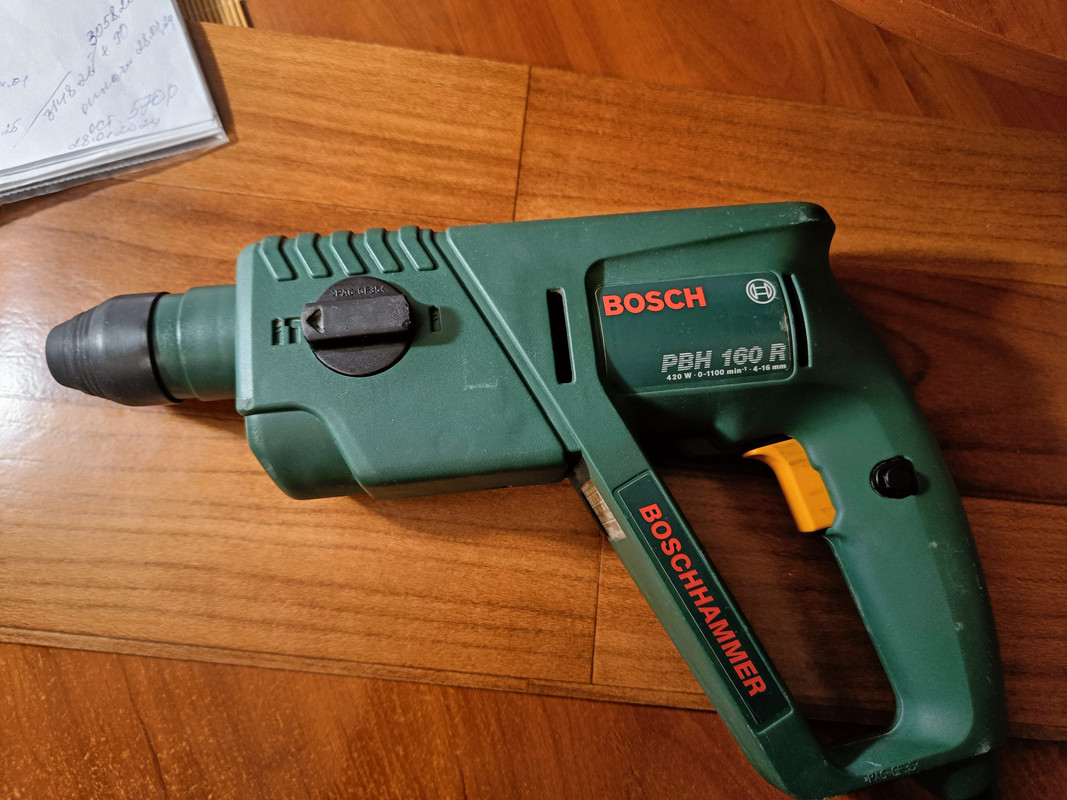

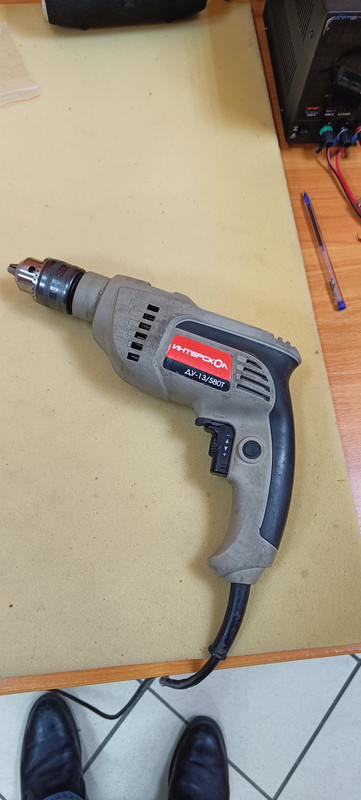

О дрелях отдельный разговор. У меня их три. В гараже советская ИЭ1505, на работе Интерскол, а дома Бош.
Совесткой дрели где то под 40лет, ценность её в том, что она на 1500оборотов , а все остальные на 3000, т.е у неё крутящий момент за счёт редуктора в двое выше, это особенно сказывается когда что то сверлишь на небольших оборотах, например стальной уголок, нержавейку, где нужны именно эти обороты, чтобы не "жечь" свёрла.
Купить в настоящее время на 1500 достаточно проблематично, сплошь и рядом 2800-3000 оборотов. А в мастерской такие обороты и накуй не нужны, 1500 с головой.
Данной дрели где то под 40лет, это моя первая дрель, купил в середине 80ых, до этого была ручная, где то в 2010ом заменил на ней якорь и подшипники, хотя якорь мне кажется уже китайский, но подошёл, по размеру. Работает отлично. В начале 90ых , для ремонта квартиры купил дрель Бош(500вт) и перфоратор Бош (420вт). Производитель не Китай, а Германия и Швейцария. Перфоратору пришлось поработать хорошо, я им выбил все полы в двухкомнатной квартире до бетонного перекрытия, под новую стяжку, работал буром 12мм + просверлил в бетонных стенах порядка 2тыс. отверстий диаметром 6мм под дюбеля (перед штукатуркой, крепил металлическую сетку на бетонные панели. Не смотря на то, что это бытовой инструмент (зелёного цвета), а не профессиональный (синего цвета), справился и справляется с сегодняшними проблемами на ура !
Если глянуть сегодня на перфоратор, выглядит как новый, вот что значит аккуратно пользоваться инструментом, поэтому у меня нет привычки давать кому то, или брать у кого то что то. Своё должно быть!!!! Если нет своего, обращайся к дяде, он тебе всё сделает своим инструментом..... Я люблю по возможности работать сам.
Дрелью Бошем я работал действительно мало, только в в квартире, если что надо просверлить. Работает нормально, звук приятный, но не нравится что она не на 1500...
Дрель Интерскол у меня в мастерской от случая к случаю используется, не часто, 3000, что мне не нравится.

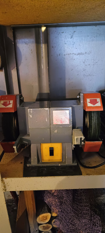

Точило, их два;
Первое было приобретено в конце 80ых, изготовлено в Полтаве (Украина), 500вт,
общее впечатление хорошее, где то в 2015ом наибнулось пусковое реле, заменил на конденсаторы, да бы свободного места там достаточно для установки кондёра, начал просматривать, не понравился один из подшипников, заменил оба. поставил SKF (оригинальные!) С 2019ого на точиле установлено 2 войлочных полировальных круга. Используется лишь для полировки
Общее впечатление от точила, учитывая сколько ему лет, очень даже хорошее.
Второе точило - это WorkMan RBG625A мощностью 370вт, вес его 10кг. Это одно из самых дорогих точил в классе 150мм, стоит порядка 90-100баксов,несмотря на то, что его производит Тайвань, или Китай.
Учитывая его качественную, не шумную работу, считаю нормальной ценой.
У меня установлено 2круга, один камень заточной, а второй- это алмазный для правки(именно на нем я подтачиваю любый сверла от 1мм до 8мм включительно без разницы, включая победитовые, рапидовые, хоть что, даже буры для перфоратора) Круг алмазный очень качественный производства СССР, изготовлен на полтавском заводе алмазного инструмента,основание балансированное. Никакой Китай ему в подмётки не годится. Сейчас данный завод таких кругов не производит, фактически занимается лишь перепродажей Китая, купить можно только на ОЛХ у тех, кто "взял чтобы никто не видел" их когда то работая на этом заводе, или других предприятиях. Внутренний размер не совпадает с 32мм, поэтому я заказывал хорошему токарю дюралюминиевый (Д16Т) переходник чётко под этот круг. Биения отсутствует полностью!
Лучшего точила, которое можно купить на сегодня, я не знаю, тем более за 100баксов !классно! классно! классно!

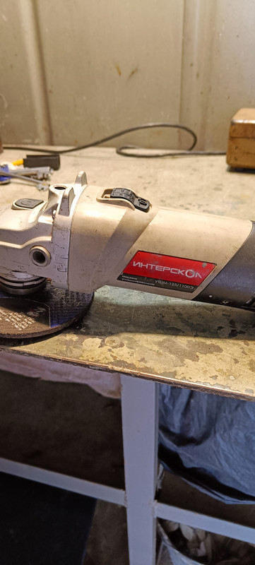

Болгарки:
Она одна у меня, ИнтерСкол 1100вт, куплена примерно лет 10назад.
Наверное это один из инструментов которому я дал как следует "просраться"
Очень не мало перепилил стального уголка 50*50 ! Работал и обрезными и заточным кругами. Допилился до того, что аж масло с редуктора потекло"...
Думал сгорит, никуя ничего не полетело, открыл редуктор, промыл заново заложил туда литола, другого у меня ничего не было на тот момент ( ещё есть только графитовая, медная смазка для машины). Двигатель в болгарке в полном порядке!
От себя добавлю, я практически на всём инструменте сразу же меняю провода сетевые, родной жёсткий в ПВХ снимаю и выбрасываю накуй, а вместо впаиваю туда мягкий в резине 3*1.5 особенно это касается дрели, болгарки , которыми приходится работать в гараже, где холодно, где заводские кабеля "дубеют". Дорогой этот в резине конечно , поэтому не везде ещё поменян.

Шлифмашинка (круглошлифовальная) ИнтерСкол 125мм, мощность не помню, купил лет 6 назад.
Работал ей немного, когда делал реставрацию кухонному уголку.
Недостаток: Куёвое основание, на которую крепятся наждачные круги с липучкой. Когда снимаешь круг, вырывается эта ткань вместе с липучкой что на наждачке, а заменить это основание нечем. У меня уже часть ткани вырвана, круги конечно держатся, но думаю не надолго. По двигателю, работе, претензий нет
Поэтому считаю, что инструмент в этом отношении - ГОВНО.
