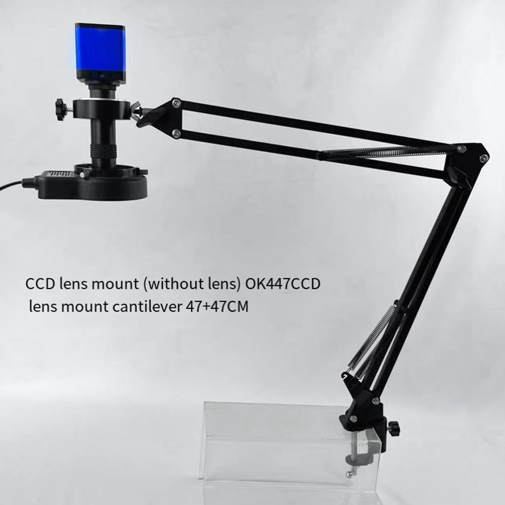

штатив есть крепиться к столу-этой суммы хватит
Есть готовые штативы, или надо будет заморачиваться доработкой?
Мне не понадобилась доработка,фоток сего товара в инете навалом можно под себя подобрать,что максимально подойдет без доработок.Или самому сделать-там ничего сложного.
Заказал держатель на Амазоне.
  51utFfWe+ML._AC_SL1001_.jpg  45.42 КБ  Скачано: 135 раз(а)

Настольную лампу лучше купить и оттуда можно точно такой извлечь держатель с небольшой доработкой можно прикошачить к микроскопу-цена вопроса 7 долл.

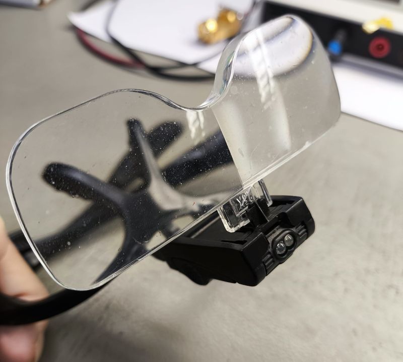

Заказал пока такое. https://www.amazon.com.tr/dp/B0BWYG4MCF?ref_=ppx_hzod_title_dt_b_fed_asin_title_0_0
Буду в России куплю хорошие глазки.

bugs2005, ну расскажешь как Очки... подмигивание комплект богатый для таких очков...
я такие только на железяке с пенсне покупал, естественно на Алике, там всего две линзы в комплекте, и цена как стакан семечек.... ржал сам с себя долго... я уже не помню кому подарил...
один нюанс у этой техники, если не регулируется межзрачковое расстояние и сведение, сразу в ведро...

Там пластмассовые дужки долго не проживут.Как не пользуйся даже слишком аккуратно-было подобное когда то.
Сча микроскоп самый ходовой девайс с современными тенденциями в электронике по миниатюризации.Очков уже целую коллекцию собрал-не то пальто.

Эти нюансы были учтены при заказе.
По крайней мере межзрачкового. Резкость на каждый глаз настроить тоже можно.

это хорошо,. но как работает зрение (более менее нормальное зрение), если относительно глазной перпендикуляции нет нарушений горизонтали, то это отлично (1),.. при условии что ты не урод, без дефетов глазных ям, без перекоса лица, и.т.д..
как работает микроскоп\бинокль\очки с большим увеличением ?!.. два глаза работают в относительно горизонтальном обзоре (1),. если левый окуляр смотрит ниже "горизонта" больше 3-5 мм. а правый выше к примеру на столько же (2), то после 15-20 минут просиживания в "оптике" появляется лобовое давление, начинает наливать глаза, давит в висках, и подобное...
У каждого человека свое уникальное зрение, межзрачковое несведение горизонтали может гулять от 2 до 6 мм, это не страшно, (на микроскопах от 3 до 5мм норма) самое главное чтобы не уходило за пределы горизонта по вертикали (2), там в допуске всего до 1.5мм от центра по вертикали, это то что выдерживает мозг человека с средним зрением.
В такой оптике долго не просидишь, особенно часами еще и работая.. (от сюда и все отталкиваются что монолитные линзы лучше чем по раздельности на каждый глаз)
То что регулируется межзрачковое расстояние и резкость на каждый окуляр, это очень хорошо, и это влияет на комфорт твоего персонального зрения.
ладно, завязываем... приедут очки, попользуешься, будет очень интересно узнать твое мнение.. подмигивание

Делюсь мнением.
Для работы на 10-15 минут вполне неплохо.
Ничего плохого сказать не могу.
Смог с первого раза посадить BQ25618, позиционировал под микроскопом, наблюдал за процессом посадки через эти очки, с линзами на 2,5 с фокусом 240мм.
До дрмоса не добрался, но он крупнее, поэтому текущие вопросы решаются.

Ну и отлично,.. если будет возможность попробуй на самом максимуме пару минут поразглядывать что нибудь.. тут сразу же еще вопрос - про смене\добавлении линз межзрачковое регулировать приходится, или остается на одном уровне ?!
вобщем если раз выставить и не трогать, то продержатся очки. классно!
