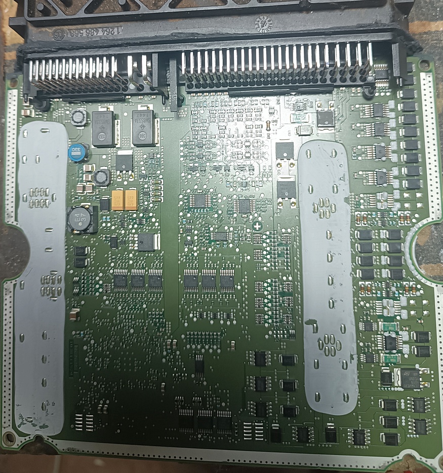

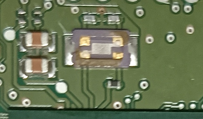

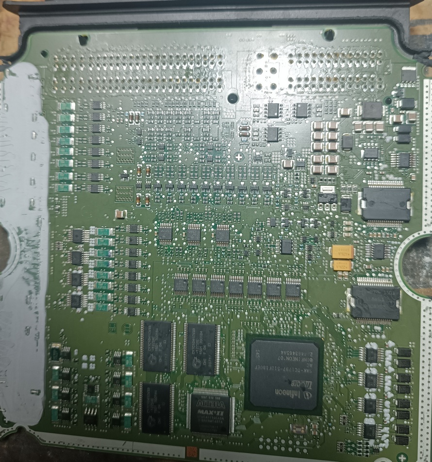

Сообщение #284 От 19/03/2026 21:39 цитата
Купил вчера кварц. Времени было мало. Взял и поехал. Сегодня начал паять кварц. Маркировка "200", хотя говорил продавцу, что нужен кварц на 20 мегаГерц. Децимальная точка отсутствует.
Два супрессора, на 33 вольт. Подал на них питание, 24 вольт, напряжения питания процессора нет!!!
Материнка "на распайку" от ноутбука. Крышки кварцев оторванные. Просто валялись.

Питания там два как в любом авто, Bat и Acc.
Ищи распиновку питания этого ECU и методом тыка лучше не нужно ничего делать.

Какой продали, такой и воткнул. Нужно было посмотреть при покупке. 200, это скорее 200 кГц. Вот я и хотел подключить и проверить какая частота. Потребляемого тока нет, напряжения выходного нет. Кварц можно в обычном корпусе купить на Митино (я поеду в воскресенье, а в магазине выходной). Насчет питания, чисто теоретически, можно проанализировать схему питания. Но на это нужно время. Может там какое-нибудь SMD сопротивление в обрыве, например.

Кстати, может схема не заводится, потому-что кварц не на ту частоту. Может она подает питание на доли секунды, не стартует, и выключается. Я то мерил питание не в момент подачи питания, а несколько позже.
ДОБАВЛЕНО 20/03/2026 11:24
100%, кварц не на ту частоту... недовольство, огорчение недовольство, огорчение недовольство, огорчение
ДОБАВЛЕНО 20/03/2026 11:28
https://s-10mitino.ru/s-10/position/?pos=100026348
ДОБАВЛЕНО 20/03/2026 11:43
Нет. Все-же 20 мГц. Может у меня на столе не завелся блок, а в экскаваторе заведется.

Собери простейший генератор и проверь частоту.
