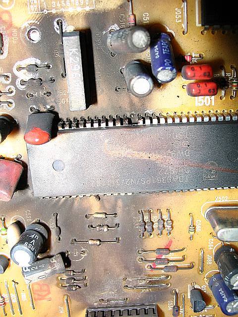

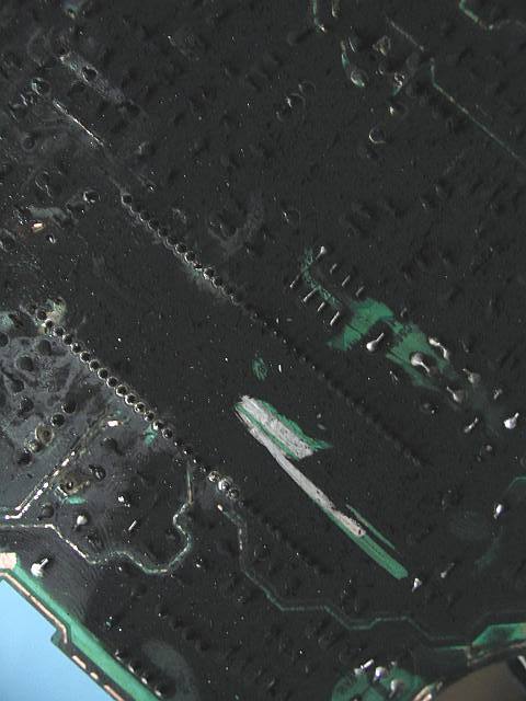

Так как чиню телевизоры, то на даче намутил себе по телеку в каждую комнату.
Во время грозы (а может и энергетического кризиса в Москве) все 4 телека, стоявшие в дежурном режиме сгорели.
До этого случая я не верил в скочки напряжения, теперь верю . Два уже починил, блоки питания сильно пострадали... Продоление следует... |

Хорошо, что не сгорел спутниковый приёмник и компьютер, а также 5-й телевизор, так как все они были выключены из розетки. |

Между прочим в некоторые аппараты варисторы ставят штатно... На самом деле такие скочки - скорее редкое явление, чем правило.
Предохранители аппаратуру мою не спасли... Аппаратура скорее спасла предохранители, блоки питания сдохли раньше. |
