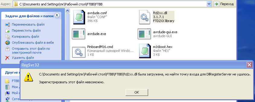

При распаковке архива проверяю все файлы -ОК.Но прога не запускается .Выдает вот чего--
ДОБАВЛЕНО 03/06/2016 05:30
Может файл ftd2xx.dll кривой?
  .png  61.31 КБ  Скачано: 348 раз(а)

Было такое сообщение,проблема с виндой 100%.
При чём не только на этом драйвере.Пришлось другую винду ставить,Orcad 16 и Spectra под этой виндой,просто летали а прогер не работал.На другой винде Orcad 16 и Spectra тупят по чёрному,зато прогер и всё такое работает хорошо.

iyzef, Мож для твоей проги, - Net Framework нужен?

    Вот я тож думаю -чет у меня не совмещается, винду наверняка левую всунули и там наверно эта прога обрезана как редко ипользуемая.Попробую качнуть установить.

iyzef, а чё за мода, устанавливать программу на рабочий стол? А в корзину не пробовал? смех
Есть проги, которые не работают в папках, с названием на кириллице. Ну не знают они таких букофф. Для чистоты эксперимента, попробуй установить в корень диска C.

Yuritsh, Это архив у меня в Моих документах, чтоб не нырять туда каждый раз -отправил его на раб стол .....FTBB- эт кириллица? ....А в корзине дно слабовато улыбка .Весь казус в чем.Прогу написали бюргеры а япошки ее модернезировали, ессно файлы avrdude-gui.exe и ftd2xx.dll они переписали, наверно на каком нить древне египетском языке.Вот мой бука и ругается- не знает он таких букоф

Александр Михалыч, Установил net framework - тож самое все недовольство, огорчение

iyzef, Yuritsh имел в виду, что в "пути" к фалу, не должно быть русских буков вообще.
Так шо все же попробуй, положи свою прогу в корень диска С. Ну а для удобства, выкинь на раб-стол ярлык.
PS И имя компа, (и юзера) тоже желательно из аглицких буков, - бывают и на этой почве баги.

браво! браво! браво! Александр Михалыч, Точняк! Дело было в Net Framework-е. Толи он кривой был, то ли версия не та (а мне нужен был ver.2.0.)Лопатой инет перекопал - везде - то версия не та, то платформа нетакая ( у меня 32 бит ) Нашел с горем , еще устал обновления для нее искать.В итоге победил таки эту заразу.Он ведь один где прописан мой прогер и есть вход USB, с входами то ладно прогер эмулирует СОМ 1..4, на какой попадешь.Зато с фузами нет заморочек - фузе калькулятор и вперед.Шьет любой хекс в секунды! классно!
